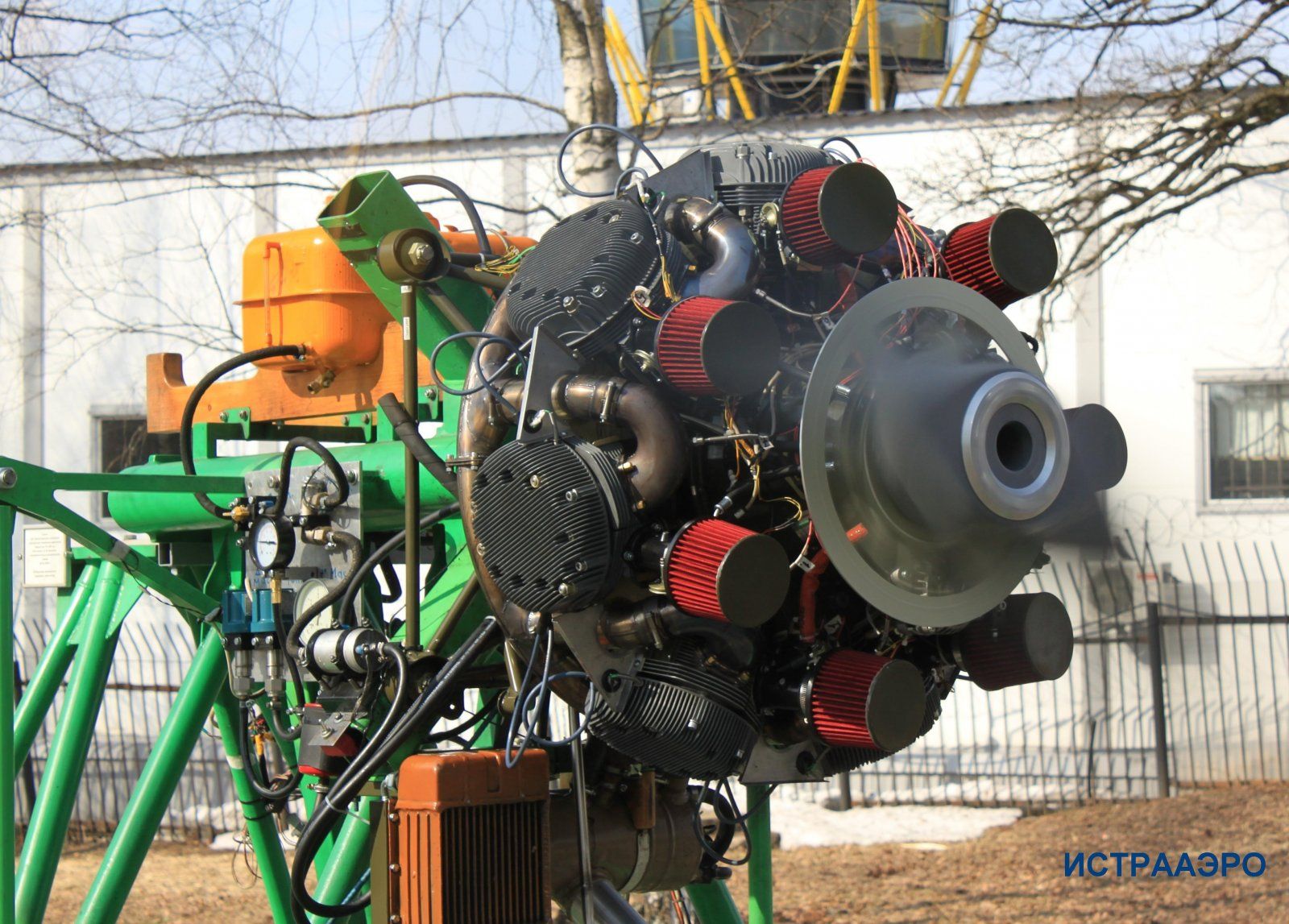

Он нижнеклапанный или двухтактный? Где почитать побольше об этом двигателе?
Нижнеклапанный
У меня есть и фото и видео запусков, но раз собственник не выкладывает материалы, то и я не буду без его согласия/поручения
