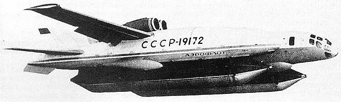

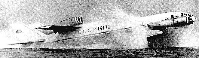

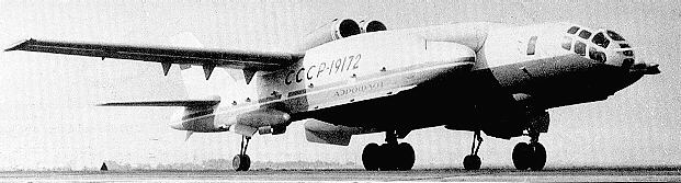

...Вертикальный взлет обеспечивался при помощи газовой подушки, которая образовывалась под центропланом при помощи специальных поддувных двигателей. В 1976 г. один из этих аппаратов был преобразован в экраноплан. Он получил обозначение 14М1П. На носу, для поддува под крылья, были установлены два стартовых двигателя Д-30М, надувные понтоны были заменены жесткими поплавками...
Конвертированная версия 14М1П с передними стартовыми двигателями
http://www.airforce.ru/aircraft/miscellaneous/ekranoplans/vva2.jpg
ВВА-14 перед испытательным полетом
http://www.airforce.ru/aircraft/miscellaneous/ekranoplans/vva.jpg
ВВА-14 на испытании воздушной подушки
http://www.airforce.ru/aircraft/miscellaneous/ekranoplans/vva3.jpg
Через некоторое время после смерти Р.Л.Бартини в 1974 г. работы над этими летательными аппаратами были прекращены под давлением ТАНТК (КБ им.Бериева), работавшего над летающими лодками А-40 и А-50. Один из оставшихся аппаратов, ВВА-14 №10687, пострадавший после пожара, без хвостового оперения, двигателей и крыльев, представлен ныне в Монинском авиамузее...

Ну знают,знают все эти аппараты Бартини:я,например - очень детально;и о проекте авианосного экраноплана Бартини и его предполагаемых х-ках многие здесь узнали как раз от меня.
Но и недостатки тех или иных конструкций также известны,а принципиальные озвучены еще в начале ветки,не встретив даже попыток опровержения по существу.А столь превозносимое высокое качество экраноплана АВП превышено многократно - почему же не превозносить этот действительно простой вид транспорта?
Предполагалось для вертикального (действительно вертикального,Frog),взлета ,я бы выразился точнее - точечного старта,между корпусами катамарана спереди и сзади выпускать поперечные перегородки и вдувать туда воздух,образуя таким образом,при старте аппарат на воздушной подушке,убирая перегородки по достижении скорости.Правда,идея эта испытана не была - двигатели эти не были сделаны и др.проблемы.
Frog
Я хочу строить самолеты!
Владимир Павлович - шасси на воздушной подушке - это одно - вертикальный взлет - совсем другое - ведь так ?  Что такое "точечный старт" ? Либо есть вертикальный взлет - либо нет. Относительно небольшие реактивные истребители ВВП с трудом поднимаются на реактивных струях, Якам вот и эжeкторы прилаживали - для того что-бы увеличить массу отбрасываемого газа, но расход топлива при вертикальном взлете и в этом случае получался огромным. А тут - это какой-же расход рабочего тела потребен - что-бы эту дуру в воздух поднять, метров хотя-бы на десять ? Равный расходу воздуха несущим винтом вертолета соответствующей массы - несомненно. Столько, сколько сам он весит, должен отбросить, что-бы вертикально поднятся... Можно большую массу с меньшей скоростью отбрасывать, либо меньшую массу с большей скоростью - первое выгодней.
И зачем вдувать газ/воздух в коробку между поплавками ? Только потери этим нажить можно.
Гибкое ограждение АВП -поднимает корпус аппарата над поверхностью позволяя преодолеть препятствие - С потерями в гибком ограждении там приходится мирится ради проходимости/мореходности при меньшем расходе воздуха - щель по периметру ГО АВП - десятки миллиметров, а высота поднятия платформы - корпуса АВП - уже тысячи мм - считая высоту ГО. Совсем другое - жесткий поплавок катамарана который сам корпусом и является... Воздух просто будет иметь трение о внутренние стенки поплавков и завес. A какую пользу принесет ограждение если потребная высота подьема - метры ? Не - не зря они вертикально не взлетали.
