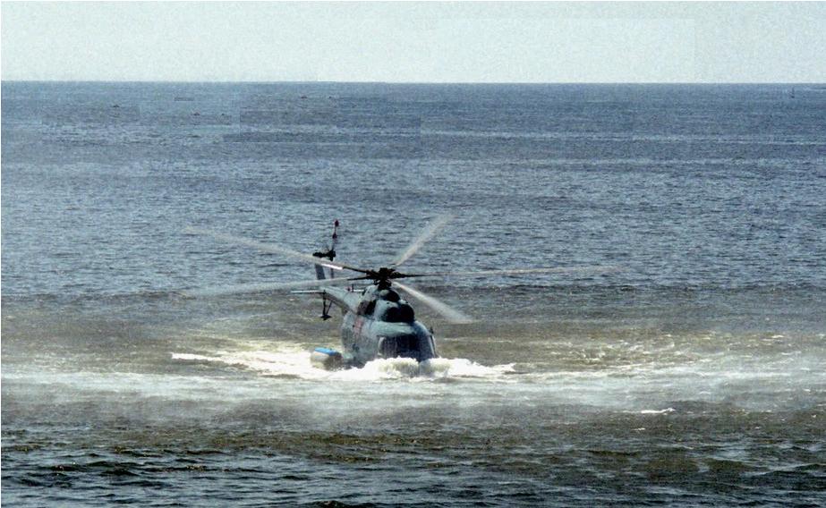

Для лучшего понимания и только для Вас
К чему я это все "подводил". Над травой подушка -- выше (сильнее, согласно данному источнику).
Я "подводил " к этому-же когда говорил о зависании над сухим камышом над замёрзшим болотом зимой! Летом же стержни и пористые головки камыша являются великолепными фитилями сосущими влагу с большой площади....ещё раз напоминаю ...для полного выкипания литрового чайника за одну  секунду требуется тепловая мощность равная механической мощности на максимале двух двигателей Ми-8....так "трудно отрывать" молекулы воды от жидкой фазы ...такая же мощность требуется для отрыва Ми-8 весом 12тонн (если бы  КПД двигателей был равен 1)!Зная  количество теплоты потраченного на испарение (совершение работы выхода), теплоёмкость воздуха и объём подушки можно легко определить насколько понизиться при этом температура а значит и давление в подушке над камышом по сравнению с сухим асфальтом (или сухим камышом зимой). Люди писавшие инструкцию по эксплуатации вертолёта знали об этом ...а если не знали ,то , по крайней мере, руководствовались практикой эксплуатации!

Если Вы следили за ходом дискуссии ,то должны были понять, что при висении над сухим камышом давление в подушке при фиксированной высоте по сравнению с сухим асфальтом больше и потребная мощность для посадки или взлёта уменьшается. При висении над влажным камышом  ...со скоростью испарения 1 литр в секунду (хоть и придуманная мной но вполне реальная величина....представьте себе что вы разлили на площади 500 кв. метров 1литр воды и дуете на неё со скоростью потока 35 м/сек от винта и подогреваете теплом  двух выхлопных труб с тепловой мощностью 10000 квт) из тепла подушки ежесекундно отбирается 2500 килоджоулей тепла (это ли незначительная величина)... в результате температура и давление в подушке падает...и вертолёт не может взлететь с максимальным расчётным весом....это ли не качественное изменение результата?...Думаю ,что фактическая скорость испарения ещё больше.
Lapshin
При висении над влажным камышом...со скоростью испарения 1 литр в секунду (хоть и придуманная мной но вполне реальная величина....
Вот в этом и начинаются основополагающие противоречия: названная величина не велика и не мала - однако,она ничем не обоснованна: поэтому все рассуждения, сделанные на основе такого гадания, никак не могут быть приняты. По данной методике можно принять любое значение и, соответственно, получить любой нужный результат. Кроме того, камыш высохнет, и, согласно Вашим убеждениям, условия (режим двигателя, высота...) должны изменяться со временем: чисто здравый смысл подсказывает, что такой эффект не слишком заметен - а инженерной ошибкой из-за неучета каких-то факторов,величиной даже до 10-15% всегда можно пренебречь засчет заложенных в других местах, запасов.
lav
Категорически с Вами не согласен! Здесь важен принцип ....физика явления!  Среднестатистический вертолёт ( у него параметры номинальные )  с расчётным максимальным весом обязан взлететь с асфальта с достаточно высокой вероятностью...тогда  с сухого камыша [highlight]он взлетит[/highlight] с вероятностью 100 процентов . А с влажного камыша (если  скорость испарения даже меньше чем я предположил) [highlight]он не взлетит[/highlight] с вероятностью 100% ! Вот такова качественная оценка результатов !

Здесь важен принцип ....физика явления!Среднестатистический вертолёт ... с расчётным максимальным весом обязан взлететь с асфальта с достаточно высокой вероятностью...тогдас сухого камыша он взлетит с вероятностью 100 процентов . А с влажного камыша ... он не взлетит с вероятностью 100% ! Вот такова качественная оценка результатов !
А с воды - тем более!  ;D
Lapshin
Категорически с Вами не согласен! Здесь важен принцип ....физика явления!  Среднестатистический вертолёт ( у него параметры номинальные )  с расчётным максимальным весом обязан взлететь с асфальта с достаточно высокой вероятностью...тогда  с сухого камыша он взлетит с вероятностью 100 процентов . А с влажного камыша (если  скорость испарения даже меньше чем я предположил) он не взлетит с вероятностью 100% ! Вот такова качественная оценка
Да что Вы такое говорите: кто же разрешит максимально допустимый вес сделать таким, чтобы при сумме ВСЕХ факторов, ухудшающих ситуацию вертолет мог не взлететь?
Дабы далее не допускать таких, совершенно не приемлемых проколов, рекомендую почитать на досуге АП-27: требования, предъявляемые к вертолету и обязательные для соблюдения при сертификации типа.
