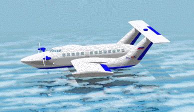

ТРАНСПОРТНЫЙ ЗКРАНОЛЕТ Бе-12 ЭД.
Серийный самолет амфибия Бе-12, подлежащий планово-профилактическому ремонту, можно оборудовать в экранолет, который будет эксплуатироваться на пассажирских и грузовых рейсах большой протяженности.
Экранолет Бе-12. http://www.zaosi.com/images/be12_1.png
Стоимость одного летного часа экранолета данного класса ниже, чем у самолета в 4 раза, а стоимость пассажирского билета на экранолет приближается к стоимости проезда на междугороднем автобусе. Вместо существующих на самолете (экранолете) Бе-12 двигателей АИ-20 /мощностью 5200 э.л.с./ на экранолете установлены два поршневых мотора АШ-62 /мощностью 1000 л.с./ от самолета АН-2. Транспортная эффективность экранолета резко повышается при установке танковнх дизелей 12ЧН15/16 мощностью по 1000 л.с.

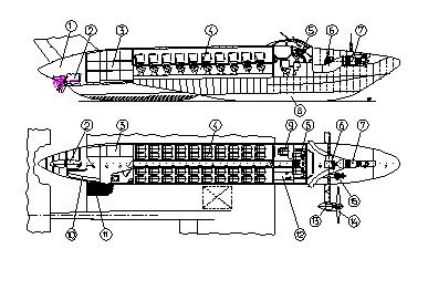

http://www.zaosi.com/images/be12_2.png
Технические даннные экранолета:
Мощность л.с. 2x1000 л.с. Размах крыла м. 25
Площадь крыла м л 260
Вес-конструкции кг. 19000
Полезная нагрузка кг. 16000
Полетный вес кг. 36500
Скорость макс, км/ч 350
Скорость посадочная км/ч 60
Дальность полета экранолета км 6000
Расход топлива кг/час 180
Число пассажиров 60-80
Мореходность 5 баллов.
