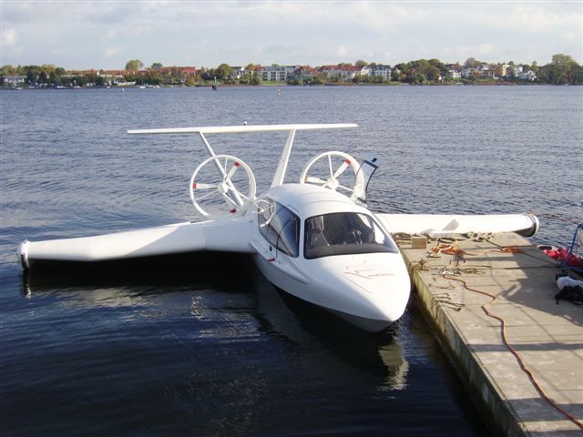

Хм... У них заявлено 9 человек пассажировместимости (~750кг + 250кг топлива - тонна только полезной нагрузки планируется), при мощности 206Кв что = 276 л.с. , сама лодка
длинной 14 метров и размахом крыла 12 - цельнопластиковая - то есть довольно тяжелая... МТОW там к сожалению не указан. Но можно предположить - энерговооруженность явно на пределе. A как  они собираются горб сопротивления преодолевать что-бы хотя-бы на глиссирование выйти ? За счет каких конструктивных особенностей? Недаром оно пока только пустым плавает - в водоизмещающем режиме :) . Ну а потом начнется - движки помощнее, взлетный вес ограничить, взлетаем вроде - но хотели-то экраноплан , а получился-то гидросамолет хреновый. То есть в лучшем случае - Иволга - в худшем просто заржавеет. Да - и немцы то-же люди - на те-же грабли без устали наступают :)
Alex_520
Сменил аватарку - ушёл в малую авиацию
Так это же не Липпиш, не Фишер и даже не Йорг...
Если судить по компоновке крыла, то этот аппарат от Липпишевского дельта-реверса оставил себе только обратную стреловидность по задней кромке. Отрицательное поперечное V исчезло, да и задняя кромка крыла поднялась над поверхностью воды (наверное чтобы уменьшить тот самый горб сопротивления на разбеге ;D). Точно так же исчезли и ОЧК с элеронами на них.
Зато появились закрылок и элероны на самом крыле, точь в точь как на алексеевских монстрах. Хлебнут они ещё с ними проблем при эксплуатации...
Движок спрятан в хвостовой балке и доступ к нему, скажем мягко" ну не очень лёгкий. Но зато он приводит во врещение сразу два воздушных винта в кольцевых насадках, да ещё и с использованием РЕМЁННОЙ передачи.
Насчёт оперения - тот же FS-8 от Ханно Фишера - "те же яйца, но только в профиль". Значит и проблемы те же...
А вот хорошо там продумана ступенька проольная перед откидной дверцей фонаря кабины, балансировать на ней будет в кайф - потому как больше ухватиться при этом не за что ;D
Тем не менее - молодцы! Если ещё и летать будет, то совсем неплохо будет.

В отличие от синицынских "акваползов" этот аппарат ИМХО, несмотря на довольно слабую СУ по задумке авторов в категорию В метит попасть.
То есть должен летать не только "на брюхе", но и чуток повыше - вплоть до 500 футов ;D ;D ;D
Аэродинамическая компоновка сама за себя тут говорит ИМХО
При этом начинаешь опасатся за его поперечную устойчивость - Ви положительного как-то не заметно, хватит-ли эффективности элеронов - не ясно... Как-бы он судьбу Флейркрафта не повторил, свалившись на крыло после подлета... Даром что не дельта... Концептуально эта посудина очень слаба. Видно по ней что проектировали люди умеющие строить суда, но не самолеты. Которым вдруг захотелось заставить этот катерок  подлетывать.
Alex_520
Алексеевские монстры с более куцым по размаху крылом летали и выше 150 м. ;D ;D ;D Фактик.
А для обеспечения поперечной устойчивости помимо увеличения размаха и поперечного V и другие способы существуют вообще-то. Например - использование автопилота или супермаховика-гироскопа (от Нурбея Гулиа ;D ;D ;D ) и т.п. В ощем - у немцев есть желание полетать, значит они его будут реализовывать.
Удачи им! :~~) :~) :craZy

 Так тож Алексеевские монстры... у него сигара ... а тут толкаемое сзади липпишевское бдюдце...
 Он знал к чему стремится и правильно понимал действие сил.

Вы в ТУ-154 в хвосте пассажиром когда-нибудь летали в самом заднем ряду (ещё лучше - в проходе между задними туалетами)? Будет возможность - обратите внимания на взлёте как такая же "сигара" на этом этапе как детский шарик в форме презерватива трепыхается в стороны. Смотреть страшновато, если честно...
Так что ещё неизвестно, что лучше и прочнее - толкать "сигару" со стороны хвоста маршевым движком, или же тащить "за шиворот" тот самое липпишевское блюдце...
Так что давайте абстрагируемся и будем объективны...
