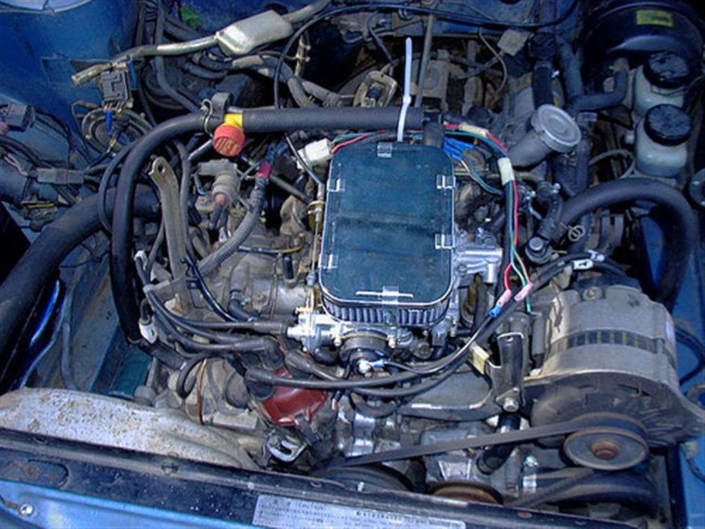

Доброго дня. Что только не делал с этим карбом hitachi но результат появился положительный и немного по порядку. Разобрал опять карб продул прочистил   и самое неприятное это никаких неисправностей не обнаружил, собрал установил,  без винта запустил , прогрелась и вау чудо свершилось, при увеличении оборотов срабатывает вторая камера  и при визуальном наблюдении видно как летит топливо в  1и2 камеру!!!!!!
Смотрю на тахометр а там 3900-4000об.мин, по поводу оборотов сильно не заморачивался , установил винт , увеличиваю постепенно обороты двигателя до максимума тож 4000 , измеряю тягу 150кг. стрелка прыгает выше но стабильно150. Утяжеляю винт на 2' это положение винта когда и  балансировочный скорость 70км  и двигатель 2600-2800. расход топлива меньше 10л.ч. проверяю тягу  4000 об.мин и стабильных 165кг. Устанавливаю винт КиевПроп установка  на 12' по шкале на лопастях , полный газ в итоге 4000об.мин и тяга стабильных 180кг.
Сомнения в правильности показаний тахометра , переставлю на авто и сверю с штатным тахометром,  и мое мнение больше заморачивался нет никакого смысла.
Кто разбирал карб хитачи , топливные жиклеры- 1 камера меньший диаметр ,  2 камета больший диаметр , а вот с воздушными так же или наоборот, в 2камеру  меньший???? Уж больно много топлива летит не успевает проглотить.

Друзья спасибо огромное за помощь. Победил  карб ЕА71
1- установка второго насоса НАР-02
2-переделка открытия второй камеры. теперь она открывается не вакуумом а принудительно как ВАЗ
3-На вторую камеру воздушный жиклер меньше чем на первой В моем варианте отлично не взахлеб.
Установил тахометр который работает от катушки зажигания и Завтра будет замер тяги в стопе . но скажу сразу по движку уже чувствуется положительный результат. Безсонная ночь и завтра???? Какой результат???? Но самое главное КАКОЙ РАСХОД В БАЛАНСИРЕ??? А это покажет только полет, а полет в воскресенье и если погода а за окном весна!!!!!
