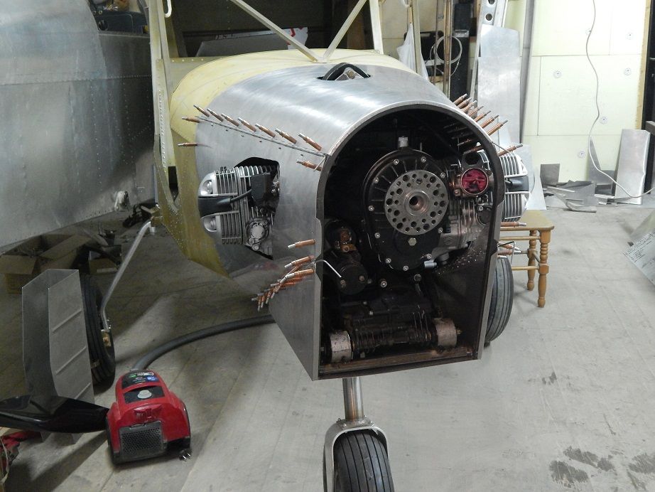

Головки цилиндров капотировать не стал.Не будет ли переохлаждаться?
ATC
Летать-это счастье !!!
Чита
Интересное решение! Думаю головки переохлаждаться не будут. А где у вас маслорадиатор установлен?
прапорщик
мы родились,чтоб сказку сделать былью
Маслорадиатор еще не установлен.Его место под коком.Где сейчас прямоугольная дырка.

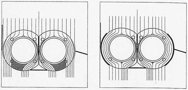

mdp-shnik
Прапорщик, на картинке показано, для чего нужно ставить дефлекторы. Они нужны, чтобы устранить зону затенения, в которой будет местный перегрев цилиндра.
Подробности можно почитать в статье
http://vk.com/doc155134905_154221638
Спасибо, изучим.
прапорщик
Спасибо за интересную книжку.В моем случае в задней части цилиндров нужно установить небольшие дефлекторы?
