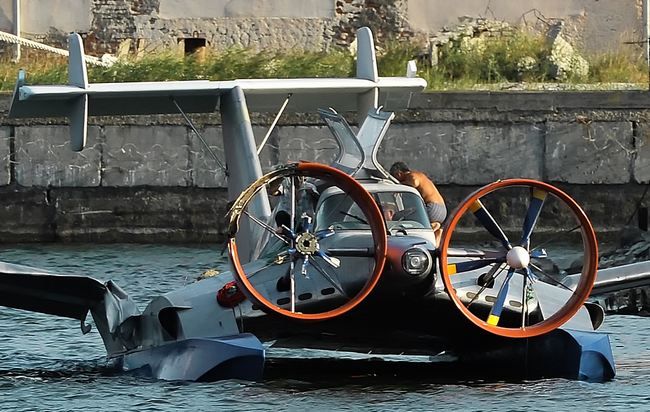

Цитата: Казак писал:
Надо заметить не у всех экров большая площадь стабеля,скорее, второго тандемного крыла поднятого вверх от влияния экрана.У тех где осуществляется поддувка под переднее крыло,нужно-же чем то кабрирующий момент при этом возникающий компенсировать,что и делает заднее верхнее крыло..
Если вы обратите внимание на стабилизатор АКВАГЛАЙДА или ВОЛГИ-2, которые летают только за счёт поддува. то с удивлением для себя обнаружите, что на них РВ и механизмов перестановки ПРОСТО НЕТ. А угол их установки - ПОЛОЖИТЕЛЬНЫЙ...
Ну во первых некорректно выбрали примеры, про один писали ,что экранополз,а про другой ваш негатив в ответе#293..Эти экры отличаются длинной хордой и конечно-же вторая плоскость будет слабовыраженная.Почему бы не взять например Алексеевские Спасатель,Лунь или КМ,ну хотя бы тот что на снимке,а то всё за уши притягиваете...
