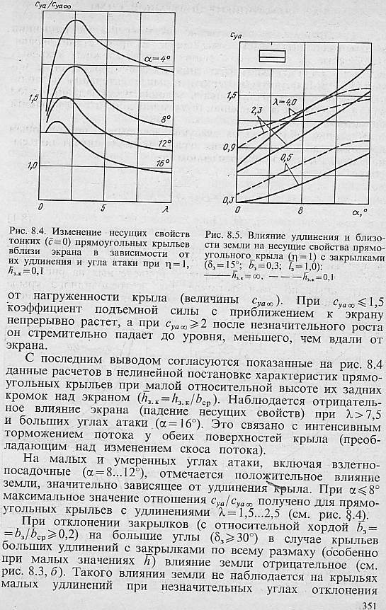

Откуда такие глубокие познания.
Это ,конечно, не дедушка Белавин, но мои эксперименты
"стреляют" вот с этим
Аэродинамика ЛА для вузов 1993 г.
    135 КБ · Просмотры: 175
При 4 градусах лямбда 2 , пси > 2. (прямоугольное и h относит.  = 0,1). См. график 8.4.
На таких углах атаки экранный эффект практически не проявляется
Еще 3 вопроса:
1 Как вы ставите эксперимент (или кто-то ставил, на что ссылаетесь).
2 Знакома ли Вам формула с функциональным параметром из квадрупольной теории крыла Панченкова (лет 45 пока лучшее вместо данных эксперимента)
3 Как Вы математически моделируете поведение ЛА
