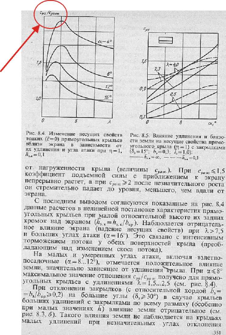

Обратите внимание на то, что в указанном графике применяется относительная величина, а не абсолютные значения КПС. Для понимания нужны абсолютные.
Я в свое время немножко коснулся эффекта присасывания крыла к экрану. Так на этих режимах относительные Су достигают вообще "бешеных" величин (Это, кстати, влияние уже разрежения на ПС)
А вообще если есть сомнения, нужно считать. Количественная оценка многое расставляет на места.
По Ваему, цеигрек по альфа на 4 градусах при удлинении 2,5 виртуальная величина, что ли? Ну, умножьте ее хотя бы на 2 (на графике, где-то 2,13).
А вообще-то (для тех , кто не догоняет 😉), эта относительная величина - та самая, за которую борются большинство ВСЕХ "ЭКРАНОПЛАНЩИКОВ", которых я оспариваю, - коэффициент влияния экрана. Я - невпонятках, о чем спорили, что влияние экрана не проявляется?
От 15-ти до 4-ех тенденция вполне очевидная (См.график).
Вы хотите сказать, что до угла атаки ниже (до 1 градуса) она развернется? :IMHO

1. цифры я Вам приводил, попробуйте меня уличитьв неточности
2. для обеспечения устойчивости, как правило, нужно понимание (знание ) не абсолютных значений ПС (можно и ошибиться), важно понимать, что эта ошибка систематическая, расчитанная по теории, бьющей принципиально с экспериментом, т.е показывающая картину изменения ПС). Ну ошиблись мы на 20% в ПС, но ошиблись на ПГО и крыле одинаково, чем это нам грозит. Расчетная скорость изменится на 10%. Да, плевать. :IMHO
