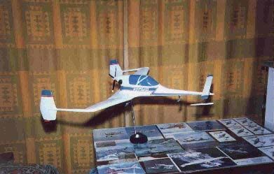

И я если заметили судьбу свою с Уткой связал
Часом не Ваша на фото?
Тоже позиционировался как экраноплан, на одной из выставок (в Омске):
(хотя убей - не могу понять: что в нём вообще от экраноплана?)
    20,6 КБ · Просмотры: 165
Моя же, ПРЕЗАУРЯДНЕЙШАЯ.
А это из серии чистой воды дизайн-проектов (ближе к Вам).
У Рутана оконцовочка крыла на взлете отвалилась, а этот
(технократический уродец, никому не говорите, что это я так о нем) ни до полосы, ни до корромки воды целым не доставят.
А экраноплан - потому, что низкоплан.
Ипстественно! [smiley=2vrolijk_08.gif]
