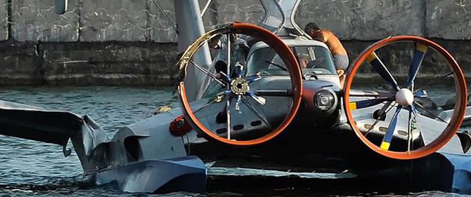

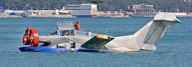

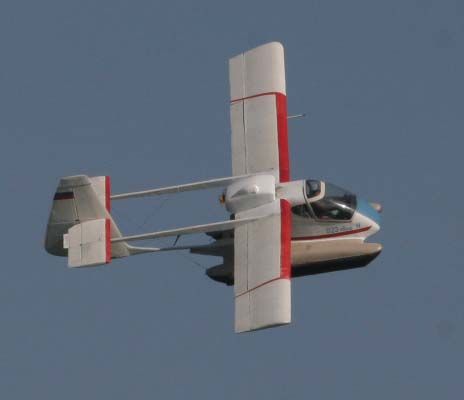

1 мой товарищ, который
сидит на фонаре и снимает гидросамолет:
Феликс, если на Иволге Ваш товарищ, то наверняка
знаете что там, на Геленджике, с Иволгой приключилось?
Что было причиной аварии?
Обучали нового пилота, при этом рули были зафиксированы.
А инерция и скорость, штуки коварные, сразу не сбросить.
Именно поэтому высоко расположенные винты, создающие пикирующий момент не есть хорошо (это не к Иволге).
О.К.Антонов видимо этого не знал. И делал машины исключительно с высоко расположенными винтами ;D
Только вот устанавливал движки при этом под небольшим положительным углом к строительной оси самолёта. И проблемы (про которую вы пишете) не замечалось ни на одной из его машин.

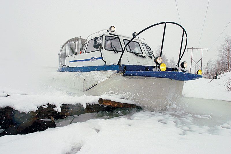

Я имел ввиду, что "зевать" и оставаться на стоянку, когда лед сходит по реке, не стоит, иначе можно оказаться ка минимум "запертым", если не раздавленным.
Это если аппарат ваш водоизмещающий будет, как корабль заправский...
А если у него будет реально амфибийное шасси (как у нижегородских "малявок" с пневмобаллонетами), то они в это время на берегу стоять будут. И выходить на лёд даже во время ледохода будут безболезненно (лишь бы торос не было по курсу) - смотрите видео того же "ПОИСКА" черёмухинского....
Попробуйте рассказать это тем, у кого лёд с Оби сходит в конце мая, а становится - в октябре. А в соседний посёлок только по реке добраться можно
Все-таки, я считаю что для этого, оптимальнее, безопаснее, и т.п. - АВП.
Если Вы так упираетесь (как человек от авиации, что могу понять) послать туда ЛА, пошлите высокоплан с подушкой, но не экраноплан, у которого крылья чем ниже, тем лучше.
Хватит экранопланам задач и без того. Подушка всю экономику съест, и даже та, которая с откидными щитками, сделает его сразу не лучше простого гидросамолета.
