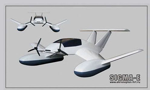

Сочетание "чистого  Липпиша" с поддувом кажется интересным, так ведь, по большому счету, никто не пробовал (кроме самого Липпиша в самом первом Х-112.  Да и там поддува в полном смысле не было, был  расположенный в носу фюзеляжа тянущий винт).  На форуме попытался было показать свой проект Володя Середа из подмосковья, фото модели его аппарата ниже, однако встречен был без интереса, один Lancelot обратил внимание, и то в негативном смысле.  Я связывался с Середой, по его словам, модель летает прекрасно и на экране, и выше.
    15,7 КБ · Просмотры: 234
