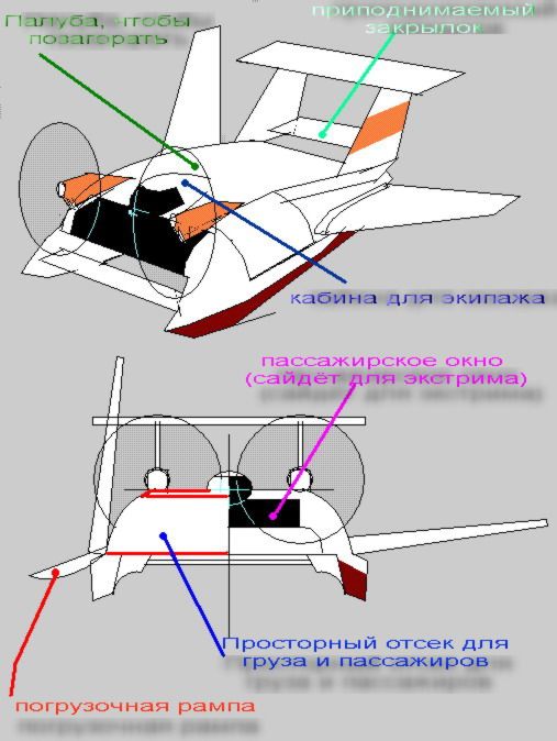

 Моё дело общий дизайн, и некоторые конкретные пожелания я уже собрал в кучу.
 К сожалению не все скептики понимают, что летательный аппарат, даже маленький, нельзя делать слишком маленьким :STUPID.
 Наиболее мне понятные требования исполнены, настолько, насколько хватает моей фантазии. Дальнейшие разнышления от Вас, господа энтузиасты и строители, больше зависит, но по мере сил подкину что смогу.
 Алексеева, Бартини и т.д. даже не поминайте, если не понимаете, в их время не только денег добыть надо было, а ещё и головой отвечать :IMHO!
    54,4 КБ · Просмотры: 242

 Экраноплан обязан крениться на поворотах, иметь радар (для отслеживания всего включая высоту волн), и летать на высоте нескольких метров (на крейсерском режиме), юбка по передней кромке тоже нужна. Постарайтесь колёсное шасси добавить для перевозки аппарата по суше (чтобы предотвратить боковое движение), иначе неудобно.
Вопросы Заказчику:
Осадка судна.
Срок окупаемости.
  Осадку ставьте как по судовым нормам положено 🙂, исходите из возможности поближе к берегу подойти, гдето 0,6...1,0 в зависимости от формы и размеров, и предполагаемого района использования 🙂.
  А срок окупаемости :-/, как для самолёта, средненького, главное учтите экзотичность аппарата. Мож лет 5 для набора и 10 для собранного? (в этом я ничего не понимаю :-[)
  Обратите внимание на компоновку, НИКАКИХ ТОЛКАЮЩИХ ВИНТОВ, ФЮЗЕЛЯЖЕЙ И  ОДНОКОРПУСНИКОВ, И ПОБОЛЬШЕ "ОКНО" МЕЖДУ ЭКРАНОМ И ПЕРЕДНЕЙ КРОМКОЙ. :IMHO
Обратил ;D ;D ;D
Винты тянущие со всеми их недостатками (невозможность швартовки к пирсу носом, забрызгивание стёкол кабины на самых сложных этапах полёта, длинные трансмиссионные валы от силовой установки м пр.)... И всё это лишь для того, чтобы обойтись одной подъёмно-маршевой силовой установкой? С её неэкономичностью и прочими минусами.
Фюзеляж-крыло центроплана - ХОРОШО. Только не продумано с точки зрения эксплуатанта - неудобство посадки-высадки  пассажиров, экстренной эвакуации их из салона терпящего бедствие аппарата, обзор для них - как в зале кинотеатра "только вперёд", причём экран это будет постоянно забрызгиваться на взлёте, плюс ко всему - несоблюдение требований по обеспечению безопасности пассажиров при лобовом столкновении. И пр. и пр. и пр. И опять же - ВСЁ это из-за огромного желания иметь одну маршево-подъёмную силовую установку с ТЯНУЩИМИ воздушными винтами.... Грустно...

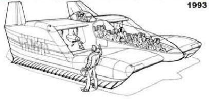

Просто сравните по этим параметрам проект EWA из Кузнецово 15-тилетней давности. Там основная часть оговорённого выше продумана гораздо лучше Вашего проекта. Уж не обижайтесь, please
    35,1 КБ · Просмотры: 308
 Это же АВП с невозможностью БЫСТРОЙ ВЫСАДКИ ПРИ АВАРИЙНОЙ СИТУАЦИИ, с подъёмным двигателем, возможностью воткнуться носом в спину впереди сидящего, и "окно" мелковато.
  А чем Вам не нравится погрузка сбоку, забрызгивание есть и у АВП и неплохо работают, а длинная трансмиссия вообще исключается.
Насчёт БЫСТРОЙ высадки существуют нормативы по времени. И их нужно соблюдать. И конструктивно - ТОЖЕ.
По поводу "окна" у EWA - куда уж меньше - впору думать о том, как пассажиров от теплового удара защищать на солнцепёке.
Для погрузки "сбоку" нужен пирс, желательно - специально под конкретный тип аппарата (и по высоте и по длине). А при фрнтальной погрузке - нужно только носом на берег или на ЛЮБОЙ пирс подходящей высоты пришвартоваться.
Забрызгивание для писсажиров - неудобство, а для экипажа - снижение уровня обеспечения безопасности судовождения. А ЭТО - разные вещи. И решать их нужно по разному.
Если исключается длинная трансмиссия, то значит движки устанавливаются прямо на урыле-центроплане. Цто не есть хорошо, если не сказать хуже. Потому как сразу куча требований всплывёт других, которые придётся решать по принципу армянского комсомола - "сначала создаём себе проблемы, а потом - их успешно решаем!"
Самая коммерческая эксплуатация такой машины это как раз догонять быстроходные браконьерские шхуны увозящие эти самые скоропортящие дорогостоящие грузы  с Южных Курил в Японию...
ЭТО - не коммерческая цель, а политическая.
Коммерсант везёт крабов побыстрее, чтобы их продать подороже там где их КУПЯТ, а не сгноят. А погранец ловит браконьеров чтобы защитить свои территориальные воды от иностранных коммерсантов, если свои жабрами не щевелят ;D
На погранцов уже Колганов работает. Многие годы. Да вот только что-то не видать его ИВОЛГ на их вооружении до сих пор. Хотя сгодились бы...
Тот еще образчик дизайна Вы выложили  😱, красотуля - ничего не скажешь... ;D ;D ;D  Больше крыльев - Анатолий!  ;D ;D ;D Винты в любом случае должны выть расположены так что-бы малейшую возможность задеть кого-то или что-то исключить - даже случайно.
А Вам изначально про это самое и говорили, что для перевозки скоропортящегося дорогостоящего груза на вполне конкретные условия эксплуатации: с Южных Курил в Японию, или же с Египта на Кипр. Заказчики именно эти условия по дальности и выдвигали.
А продавать эти машины можно было бы в виде КИТ-наборов быстрой сборки для богатых любителей экстрима, которым большая грузоподъёмность просто не нужна - перед компашкой друзей"прогнуться" и этой вполне хватит.
Скоропортящийся дорогостоящий груз - суперузкий диапазон. Не зачем новый транспорт изобретать. Самолет на амфибийных поплавках - готовое решение. Зачем делать кит малого экра - он и так лодка, сертификация не требуется. Есть Чиж-М двухместный отработанный аппарат - почему ФПГ "Скоростной Флот им. Алексеева" не торгует этой штукой ? Потому что СПРОСА нет.
