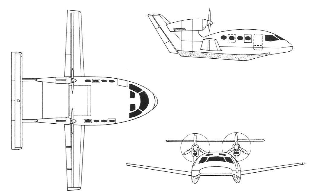

http://www.suchoj.com/ab1953/S-90/riss/S-90_(40)_08.jpg
А про этот аппарат что скажете ?
Если можно, вставьте картинку. у меня что-то не получается.

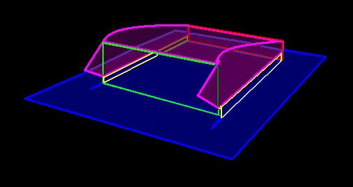

Вернёмся к теории о которой все почемуто забывают:
Подъёмная сила крыла экраноплана состаит из нескольких составляющих:
1. подъёмная сила вызванная разрежением на верхней стороне крыла, (тут всё понятно и просто)
2. подъёмнаясила вызваная повышением давления на нижней стороне крыла (чёрт ногу сломит).
 Повышение давления на нижней стороне крыла, достигается следующими эффектами:
 2.1. сжатие воздуха и повышение давления вызванное замедлением потока, вследствии воздействия экрана , зависит от разници меду передним, задним, и боковыми "окнами", хорды крыла и т.д.( возможности вогнутого профиля будут усилены влиянием экрана)
 2.2. повышение давления вследствии отражения звуковой волны, вызванной передней кромкой крыла от поверхности экрана и попадания оной на крыло.
  :IMHO Думайте, товарищи, думайте!!! есть ещё куда работать!!! 😀
    13 КБ · Просмотры: 241
Вы что, на экране на скоростях близким к числу М собираетесь летать? ;D ;D ;D
Мне он интересен, т.к. очень близок к той концепции, которую я предлагаю. Далеко не во всём, НО... ;D
2
Lancelot
А чем вам суховская машина не нравится ?
Вполне приличные характеристики.
