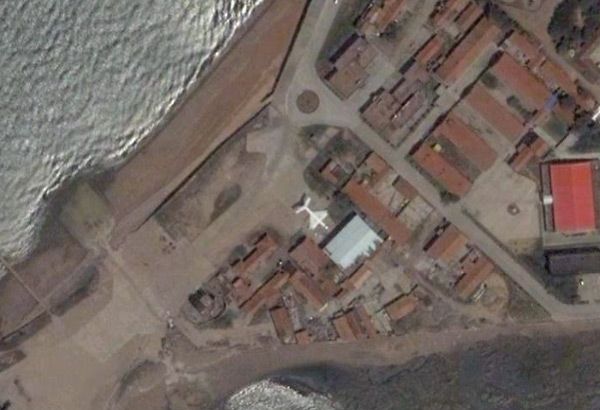

Друзья не дремлют - спутниковое фото "китайского монстра".
    39,9 КБ · Просмотры: 184
Опять ново, интересно - балансировочные поверхности впереди, складные консоли.  Прямо наш Рутан.
Кажется мне почему-то, что это отнюдь не балансировочные поверхности ПГО. А приспособа для отклонения воздушного потока под крыло Липпиша для улучшения эффекта поддува. Конструктивно проще и изготовить и управлять потоком от воздушного винта единственного двигателя, чем городить огород типа акваглайдовского.
Может быть я и ошибаюсь...

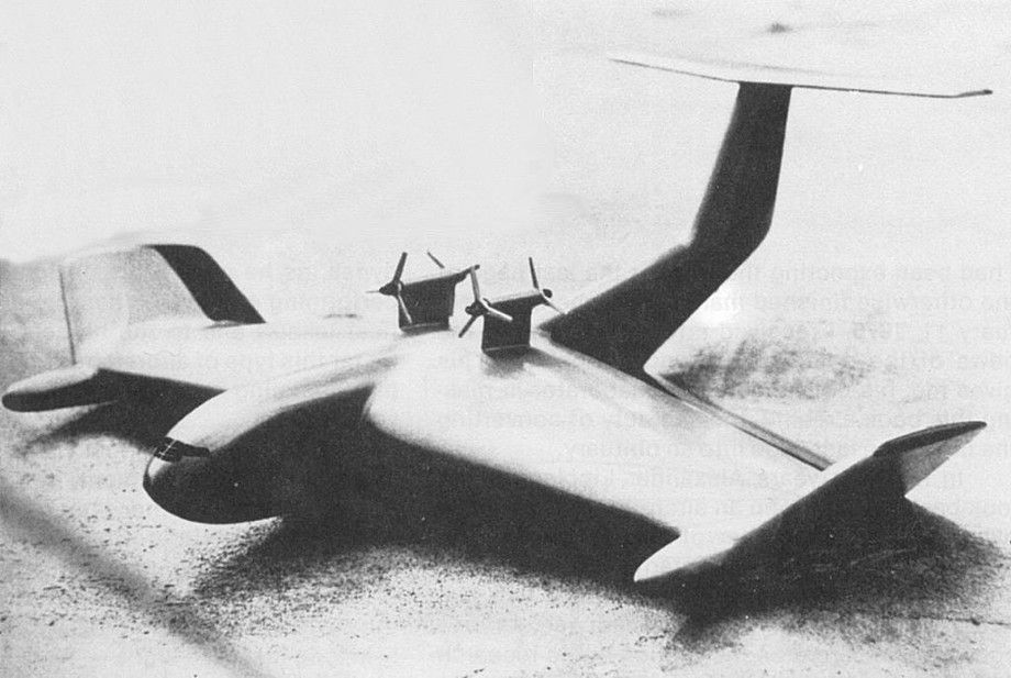

А.Липпиш об это и не подозревал, видимо, когда свой первый одномоторный экранолёт облётывап более 60-ти лет назад ;D

... Ваш пятиместный проект, плюс Динго с другим  крылом и машина размерности С-90 могли бы в сумме закрыть половину ниши по экранопланам....
А вот как об этом думал Липпиш

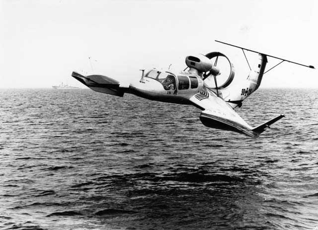

Блдее поздние разработки из Поднебесной не напоминает (фото выше)?

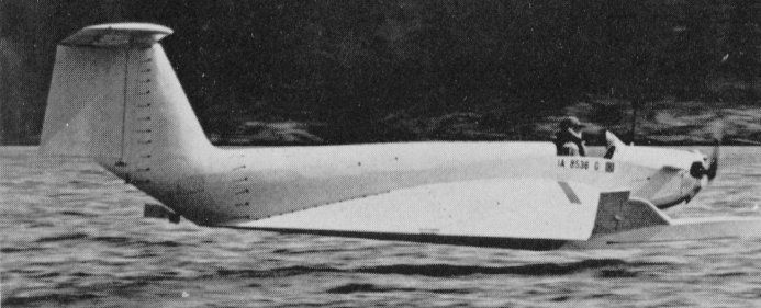

А вот шестиместная машина от того же А.Лиипиша. В полёте

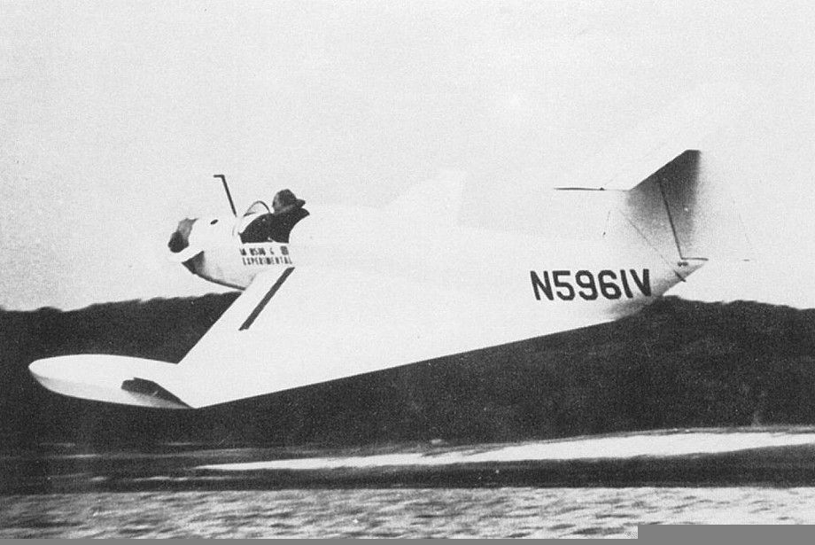

Sorry please! С арифметикой у меня нелады, видимо - Х-112 (на первом фото выше) летать начал в 1963 году. То есть всего ничего - 45 лет назад. А я махнул на 15 лет назад....
Переоценил видимо талант Липпиша как конструктора ;D

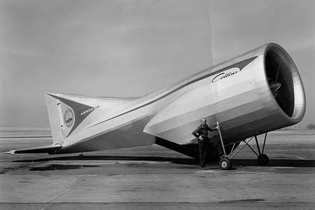

А 60 лет назад он вот такие вещи для американцев делал
    34,7 КБ · Просмотры: 236
И подпись опять та же ;D ;D ;D
Бедный Липпиш - ничего в жизни так и не сделал, только проектики рисовал ;D ;D ;D
