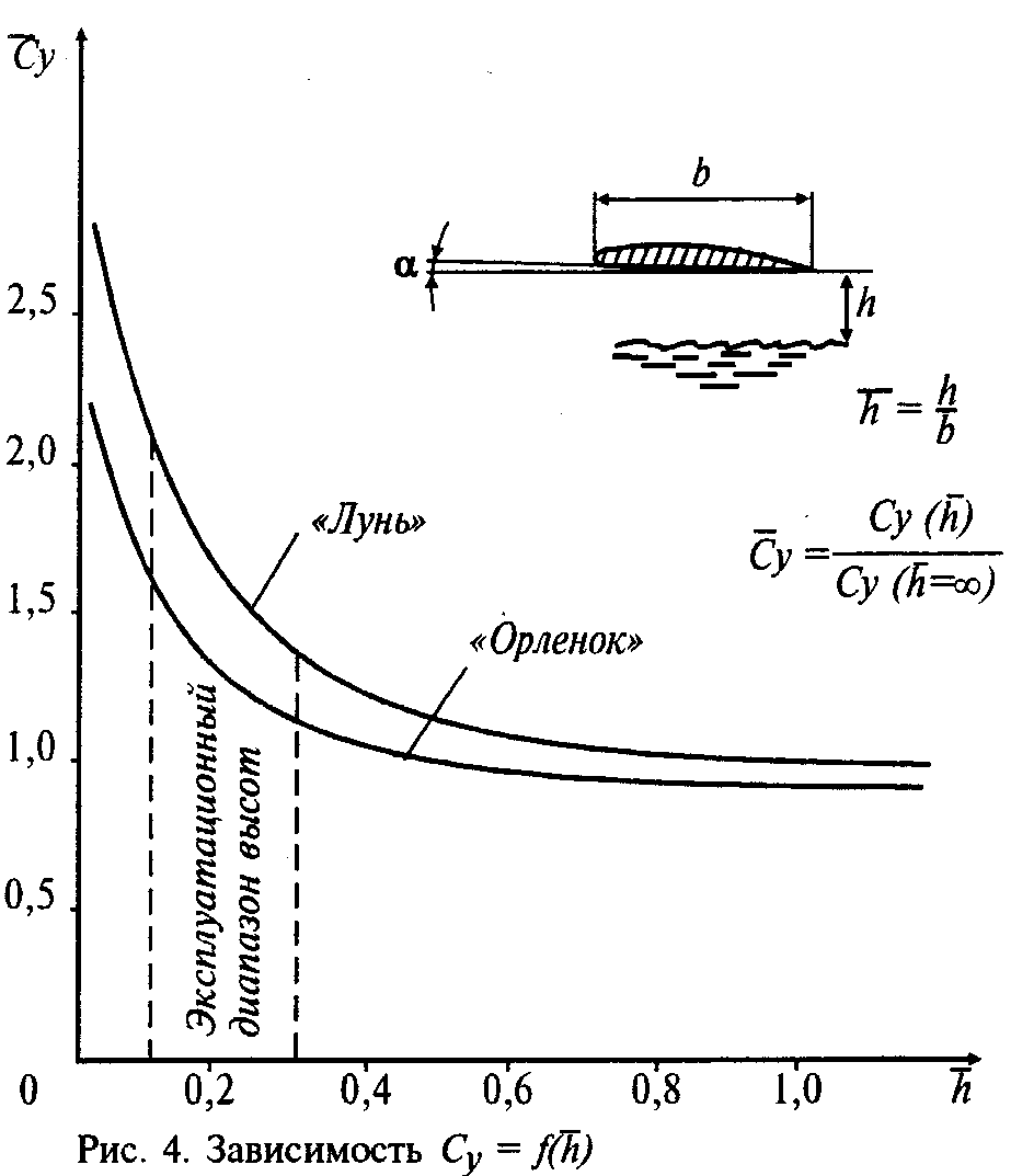

Вопрос: У кого есть График зависимости Су с чертой от Н с чертой ?   Желательно для крыла Липпиша.  Или поляра крыла Липпиша .

2 Инженер:
Примите нужный вам график, к сожалению, только для двух "прямокрылых".

2 Инженер:
Примечание к графику: наверно, если у вас схема Липпиша, то кривые существенно сдвинутся вверх относительно исходных.  Ведь, насколько я знаю, в алексеевских машинах применялись самоустойчивые профили, Суmax которых значительно ниже, чем тот же показатель для применяющихся  в RAM-winga-х  классических профилей  (NACA44, Clark Y и им подобных).  Если сравнивать десятипроцентные профили ЦАГИ серий   BS (Cуmax=0,8)  и Р-II (Cymax=1.2), то разница весьма приличная.
