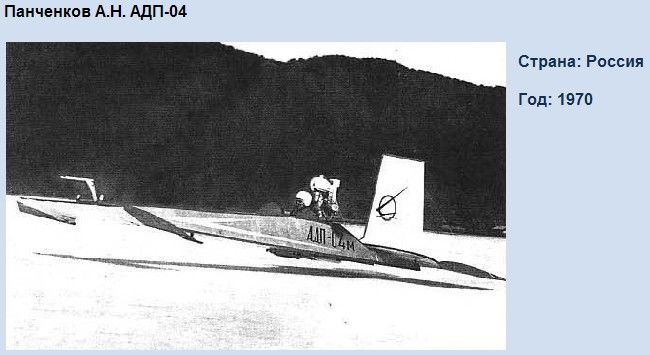

К стати, в далёком 70-м, Панченков, низёхонько так,  бороздил просторы озера Байкал на таком вот аппарате. Кто нибудь знает про него, больше чем можно найти в сети?
    35,9 КБ · Просмотры: 154
Расскажите пожалуйста, если можете
Крыло по форме как у прежних аппаратов (АДП-02).
Продольное V, похоже было, хотя шеф тогда ничего про это не знал. Их молодых студентов (аспирантов) Панченкосвская братия из Киева пыталась всяко игнорировать, держать в неведении и т.п. Извините, что я так о Ваших земляках.
С балансировкой промахнулись. На инициативу ребят сдвинуть место пилота вперед "старые" ученые махали рукой.
Вместо этого килограм до 80 железнодорожных книжек было засунуто в ПГО. Летала в беспилотном варианте с перекошенным рулем направления кругами над Иркутским водохранилищем на высоте 50-80 см вполне устойчиво.
Но на показуху надо было, "приподнять", увеличив уголочки.
Все кончилось не очень хорошо. Студенты восстанавливали быстро. Но время шло. Гигантомания Панченкова (да и всей тогда страны) не позволила "обсосать" четверку.
Как написано в книжке летала только надо льдом.
...я тогда, в 70-м, был как раз ихним земляком, хоть из книжек, только знакомился с букварем.  🙂
