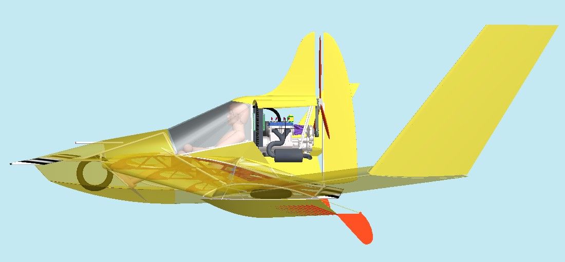

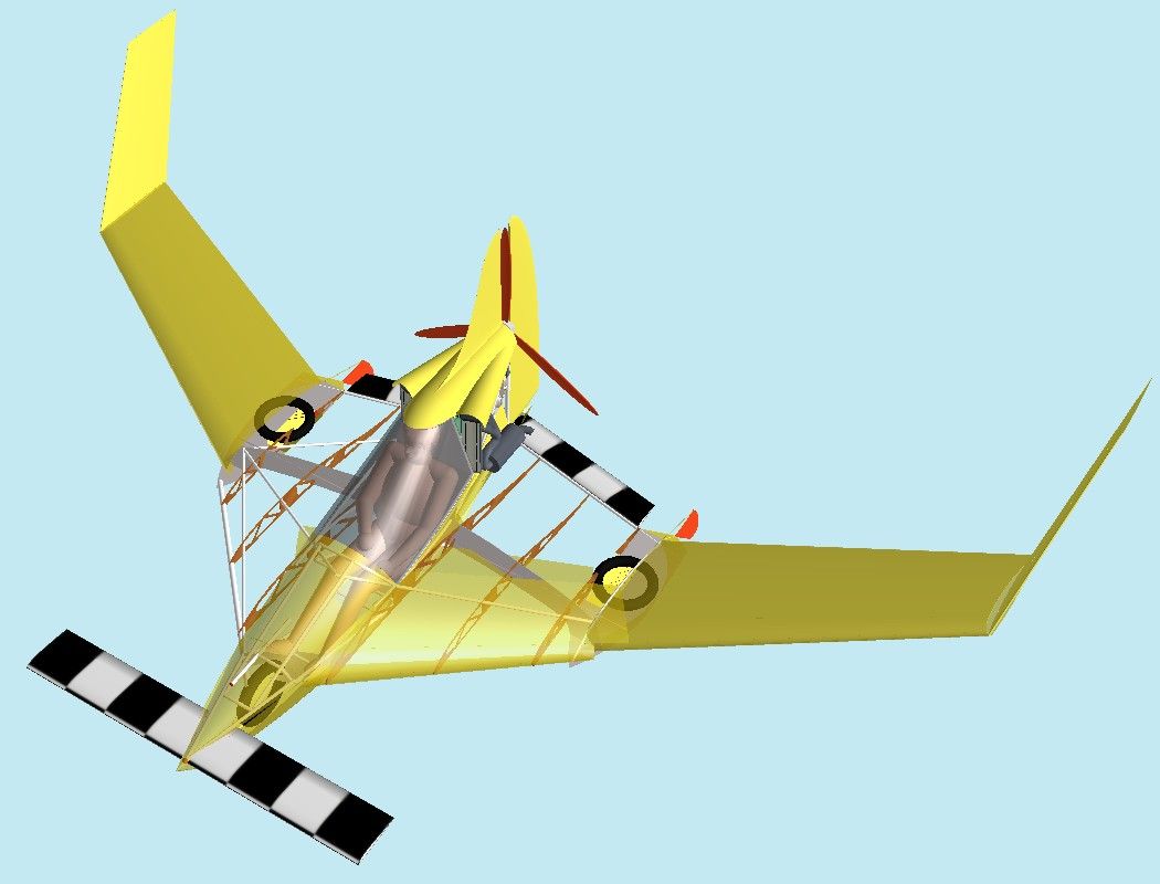

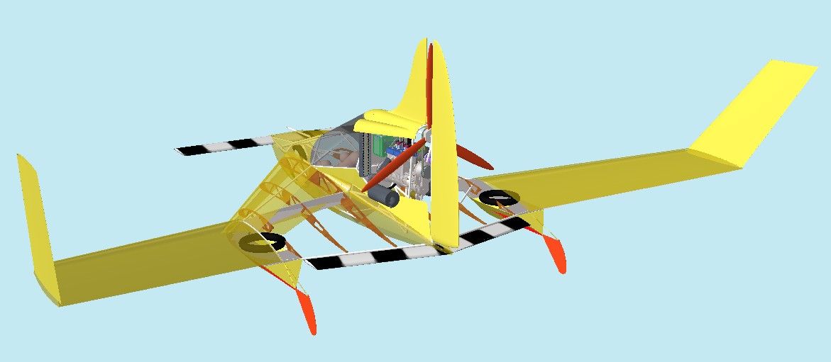

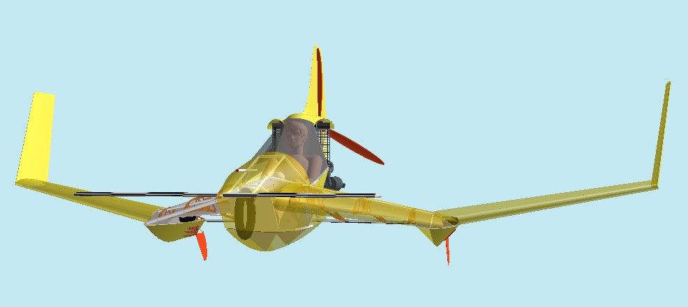

Экраноплан.
Утку кто-нибудь делал или делает?
Не знаю как насчет строить... а вот проектировать тут один пытался... 🙂
Ну и захотел вдруг вынести на суд общественности... свои фантазии. Художник - что возьмёшь...
Идея, конечно дикая - Амфибия по трём стихиям  😀 с применением экранного эффекта. Во!
Теперь можно смеяться.  😉

Обшивка не везде показана...

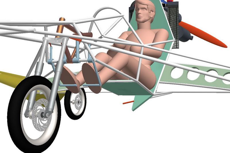

А вот шасси, вело-скутерное.  🙂
Хорду бы ПГО в 2 раза побольше.
Само ПГО, надо бы, пониже.
Уголки на ПГО не видны, но однако, тоже надо побольше.
У ВО плечо мало, потому - раздули. А это не очень хорошо, и консоли - тоже ( под V, большие и длинные). Боковым порывом ветра перевернуть - раз плюнуть.
Меня еще озадачило, что передняя часть фермы, на которую будет крепиться ПГО, сама конструктивно, жестко, как ферма, с остальной конструкцией не связана.

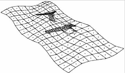

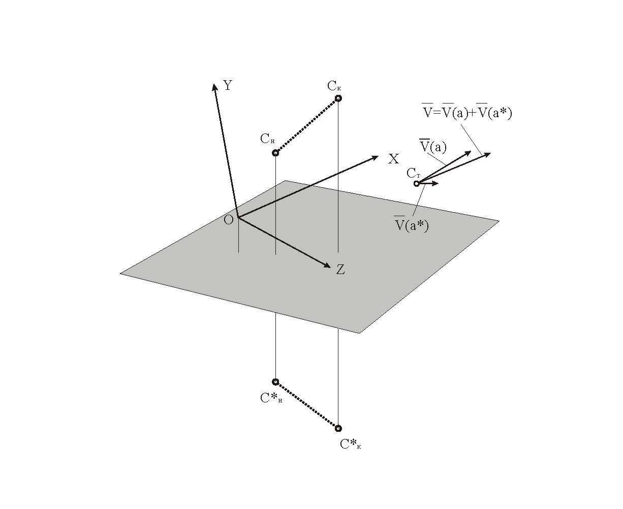

И в чем он модифицированный?
...при моделировании экранного эффекта используется модификация способа зеркального отражения, заключающаяся в том, что при расчете индуктивной скорости (скоса) от каждого вихревого отрезка (п.2.3) к нему прибавляется составляющая индуктивной скорости от отраженного относительно экрана вихревого отрезка. Данный подход позволил существенно сократить потребные вычислительные ресурсы....

=плечо от винглетов больше чем ВО=надо его убрать а рули на винглетах...
То есть, как я понял, V на экране = V[sub]0[/sub] не назначается?
Убрать конструктивно не получится, у автора  Имхо есть желание управляемость повысить за счет размещения РН за винтом.
А вообще-то я ВО, именно, винглеты называл.
То есть, как я понял, V на экране = V0 не назначается?
Нормальная составляющая V, равная 0 получается автоматически (строго доказано в МДВ)
А назначается в методе прямого моделирования экрана

Так что... выходит, что не только у меня впечатление имеется что сей "Дредноут" имеет право на жисть...?
Значит - ВО с дыркой под пропеллер нафик;
               ГО увеличить площадь и... трохи окунуть;    ...а плечо добавить...?
               Винглеты (или концевые шайбы) площади добавить и в достатке;
               А для снега и лёда - лыжу примайстрячить;
               Ну и раму под ГО покрепче;
               Под центроплан гипотезу Шувалова.
Вообще-то, нужно, наверное описание прожекта выложить. Как оно мне виделось.  :🙂
Как-то... за царя гороха, мастерил я глиссер с винтом.
На основании сего опыта приснилась мне (разум не спал  🙂) такая трихибия.  😉
Для одной особы, с хорошим, прожорливым Бомбардьем - летающее крыло а-ля "БИЧ" или "БОК" или... Но без ГО не обойтись. Вышла "Утка".  😀
Консоли складывающиеся вверх, чтобы на колесном ходу до водоема докатить по дороге.
Винглеты при этом станут дополнительным ГО. Шасси убирающееся вручную, вернее вножную  🙂
Подвеска, тормоза, аммортизация по велосипедному. Поплавки надувные /помните были такие лодки аюминиевые, складные - принцип тот-же, только внутри пузырь с клапаном/.
Закрылок, он-же тормозной щиток, он-же подводное крыло ( то-же вножную)  🙂
В воде вся эта конструкция... с двумя парусами (консоли вверх) глиссируя выходит на скорость до появления экрана, затем консоли в полетное положение... отрыв, взрыв набор и... фъють... ;D
Весьма оптимистично, правда?
Ну... и лыжу внизу носа. гидролыжа, снеголыжа...
Шось такэ...  :-[
Жена сказала - Твоя идея ни кому на голову не налезет...  ;D
Это точно. На катере моем сначала один руль был... поворачивал корпус, но по инерции оно лететь продолжало прямо... боком, задом, как попало. Сделал два, та-же песня, только уже не разворачивало. Кили добавил и в воду опустил - стало... боле-мене, пока не отламалось.  🙂
Можно сделать двухкилевое ВО, так, чтобы РН поджимали поток от винта с боков при сильных отклонениях.
Вот и прижимали... с легонца. Тут-же замыслил не консолях еще рули добавить, но хвост за винтом... рука не поднялась убирать. Знаете, как говорят - "Обжегшись на молоке на воду дуют"
