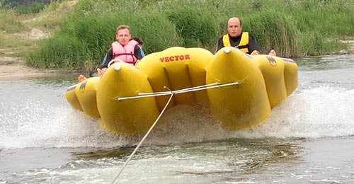

Вот такой весёленький экраноплан:
(с непревзойдённой весовой отдачей)
Надо отметить что довольно близко к
идеям Сергея Смирнова (из Нижнего)
о надувном-разборном экраноплане.
Следующий шаг - добавить силовую установку!?

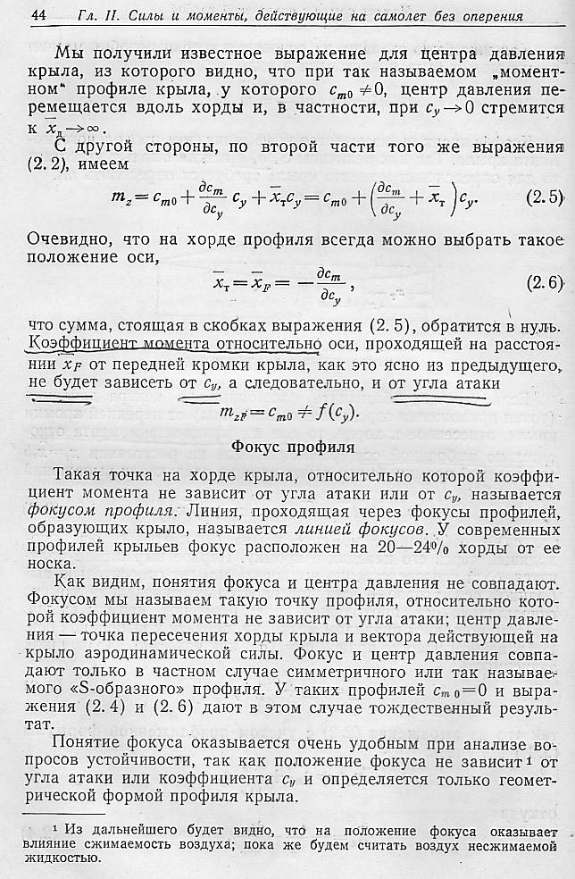

А если по делу, ну  попробуйте разубедить.
Ну, ПАММАЕШЬ, не зависит положение фокуса от угла атаки.
Про диапазон углов ничего не сказано.
А где, интереснознать, находится ЦД на альфа нулевой подъемной силы?
А какая нафиг разница, если давления НЕТУ.
А если мы дадим элементарное приращене по альфа., где это у нас элементарное приращение силы будет приложено?
Ну, как же, Вы разве не освдомлены? Да ведь в фокусе, батенька (Владимир Фекликсу, например).
А ПС-то чему равна? Так ведь элементарному приращению и равна.
Тут все не просто, теперь будем ЦД искать.
А где это у нас ЦД замаячил.
Так ведь где ПС приложена там и ЦД, батенька.
Это что ли где элементарное приращение ПС, что ли. Ну так пока батенька.
Так ведь фокус от альфа не зависит.
Ну это ты Остославскому с Калачевым скажи.(госиздательство оборонной промышленности. Продольная устойчивость и управяемость самолета, М., 1951)
Прям, как в другом анекдоте.
А капля бензина у Вас чего стоит.
Так, ничего.
Ну, тогда мне полбака, пожалуйста, накапайте.
Речь пока про безграничную жидкость.
Ну объясните, мне непонятливому, не говорите: РАЗБЕРИСЬ.
В чем я не прав господа, когда утверждаю, что фокуса во многом придуманная вещь.
