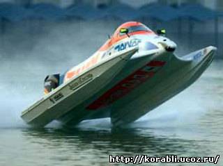

...картинки наверное попутали - скорость этой "баржи" на фото - 80 км/ч по воде (максимальная)
...и ещё - совсем не надо путать скорость крейсерскую и скорость пиковую=максимальную 😉

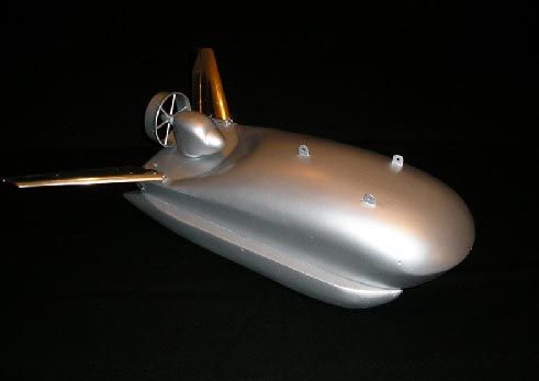

Продувочная модель достаточно близкая к изложенной коцепции:
    10,2 КБ · Просмотры: 186
    14,6 КБ · Просмотры: 192

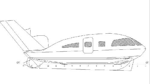

Это придумал еще в 1939 г инж. В.Гартвиг на пассажирском глиссере "Экспресс", и нужно заметить весьма удачно и гениально
"Большой интерес представляет глиссер «Экспресс», построенный в 1938—1939 годах по заказу Наркомвода. Этот четырехвинтовой глиссер состоял из двух лодок, соединенных между собой мостом, на котором располагался пассажирский салон. Каждая лодка была оборудована двумя моторами «ГМ-34», мощностью по 750 л. с. каждый. В лодках размещались пассажирские каюты на 125 человек. При водоизмещении 46 т глиссер ходил с крейсерской скоростью 70 км/час, а наибольшая кратковременная скорость его при полном водоизмещении составляла 86 км/час. Глиссер «Экспресс» обслуживал линию Сочи — Сухуми. Автором проекта и конструктором этого замечательного судна был один из пионеров отечественного глиссеростроения инженер В. А. Гартвиг."
Прошу прощения, что с опозданием откликаюсь на вышесказанное.
Согласен со сказанным, но считаю необходимым внести ясность.
Да, может быть, для ТС 70-летней давности все гениально, но для начала 21 века цифры более, чем скромные:
- весовая отдача (пассажиры с багажом) -  менее 3%,
- совместное гидродинамическое и аэродинамической качество - около 7;
- коэффициент аэродинамической разгрузки на крейсере - около 14% (хотя на максимуме уже под 35%).
- весовая отдача (пассажиры с багажом) -менее 3%,
Шувалов, не вешайте лапшу! Вы где это менее 3% весовой отдачи насчитали?
Из харктеристик "Экспресса":
Водоизмещение полное, т....................42
Грузоподъемность полная/полезная, т.....19/13
Прошу прощения, правильно "менее 30% отдачи"
12500/46000*100%=27%. Спасибо, хоть обратили внимание на явный нонсенс.
Но все же главное, что
совместное гидродинамическое и аэродинамической качество можно было бы поднять с 7 до 15...20 единиц,
при этом  коэффициент аэродинамической разгрузки на расчетном режиме может быть 80...90%.

Однако, ВОЗМОЖЕН ВАРИАНТ.
Если сделать все как надо, при встречном порыве ветра с дельтой 3 м/с  (20% от 90 км/ч,  что маловероятно но возможно), то крыло сначала приподнимется, потеряет подъемную силу (два  :exclamation фактора) и перейдет на устойчивый режим.
Как сделать -  это вопрос. Может кто знает ответ?
