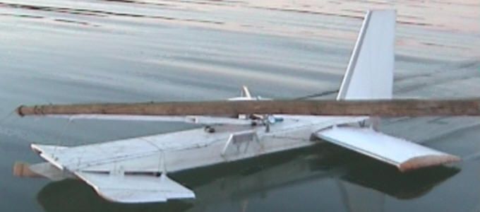

А фото, и на худой конец эскиз той самой, другой, модели есть?
Поищу обязательно, на край из видео выдернуть придется.
А вообще схемная (т.е. почти коробка из фанеры, а не прототип аппарата), на которую можно было бы разных НП понавесить и приборы установить.

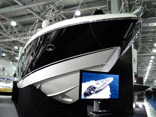

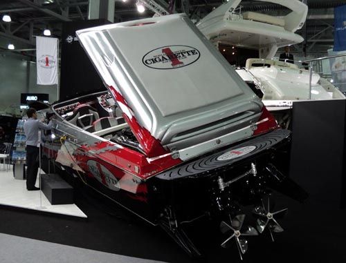

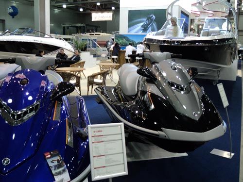

В прошедшие выходные завершилось Московское бот-шоу 2011:
среди блеска шикарных яхт, сверхмощных болидов, и прочего гламурного великолепия...

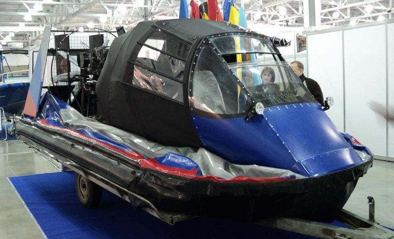

... в металле, из всего, хоть каким то боком имеющего отношение к разработкам ЦКБ, выставлялся Стрелец-5

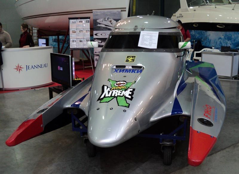

А вообще, на всём шоу, реально, к практическому использованию эффекта экрана (для разгрузки) имел только вот этот скутер:
(кстати, автор его оказался одним из тех самых Питерских
скутеристов из команды Берницина,
строившей "летающие"  скутера-экранопланы)

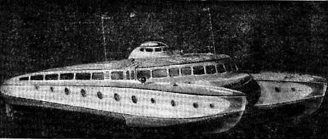

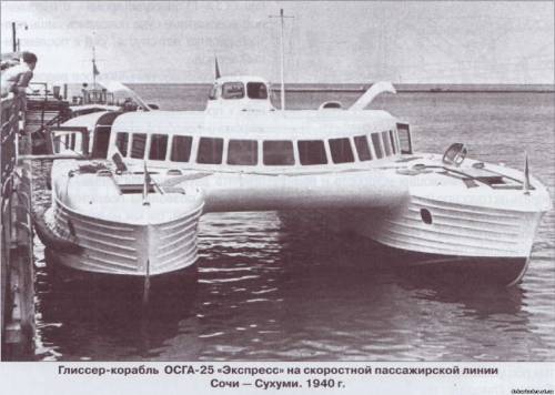

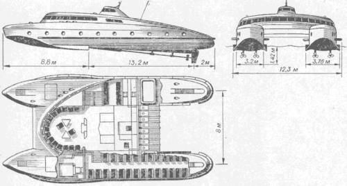

Это придумал еще в 1939 г инж. В.Гартвиг на пассажирском глиссере "Экспресс", и нужно заметить весьма удачно и гениально :IMHO
"Большой интерес представляет глиссер «Экспресс», построенный в 1938—1939 годах по заказу Наркомвода. Этот четырехвинтовой глиссер состоял из двух лодок, соединенных между собой мостом, на котором располагался пассажирский салон. Каждая лодка была оборудована двумя моторами «ГМ-34», мощностью по 750 л. с. каждый. В лодках размещались пассажирские каюты на 125 человек. При водоизмещении 46 т глиссер ходил с крейсерской скоростью 70 км/час, а наибольшая кратковременная скорость его при полном водоизмещении составляла 86 км/час. Глиссер «Экспресс» обслуживал линию Сочи — Сухуми. Автором проекта и конструктором этого замечательного судна был один из пионеров отечественного глиссеростроения инженер В. А. Гартвиг."
    21,4 КБ · Просмотры: 179
    27,8 КБ · Просмотры: 228
    23,1 КБ · Просмотры: 180
...Гартвиг на пассажирском глиссере "Экспресс", и нужно заметить весьма удачно...
Да, действительно - кораблик Гартвига был весьма незауряден для того времени 🙂
(обсуждение см. выше по ветке) 😉
