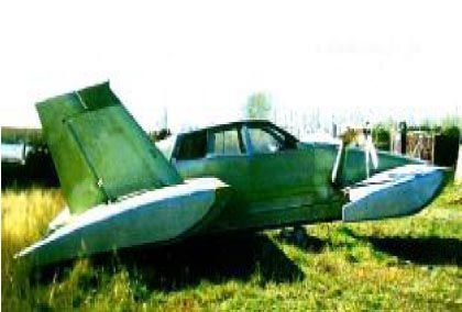

Впечатляет "эстетика" этого чуда на фото,
а ещё круче - сей опус в тексте:
экранопланы можно использовать в качестве мобильных баз-складов
;D ;D ;D
