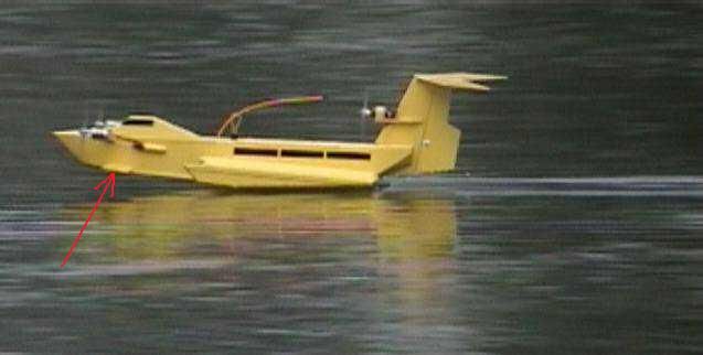

...ПГО конструктивно пониже крыла - фокуса будут где надо, все гениальное - просто.
Инфо к размышлению:
Феликс, если как следует поискать, то именно на этой ветке
как раз есть фото и видео кувырка
английской модели выполненной по сути как
продольный триплан. И ПГО у него как раз чуть пониже крыла.
На том видео хорошо видно: модель зацепив небольшую волну,
своим гениальным "ПГО-конструктивно-пониже-крыла"
севершает смачный-пресмачный кувырок через нос 😱.
А что тут противоречивого. Он же на ПГО никак не летит (говоря просто). Отпилить их нафиг, что изменится.

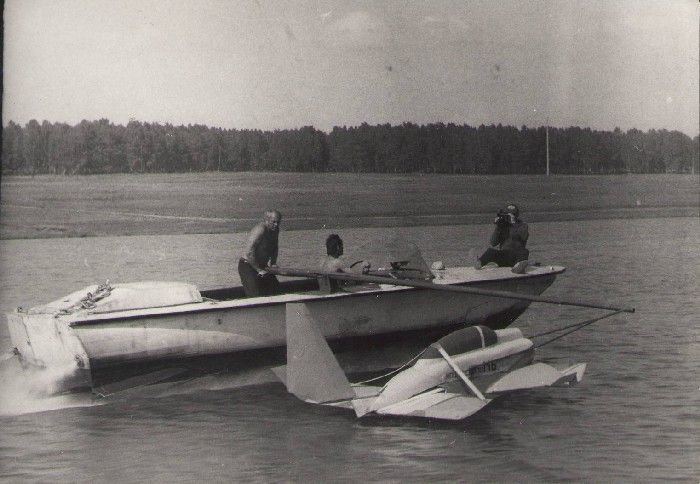

Мы специально проверяли буксируемую утку на устойчивость. Ребята как раз хотели оттестировать катер после ремонта, который был необходим при испытаниях Иволги. Ну шеф и говорит (а я, значит, за рулем ракетки), давай меть прямо в них. Ну и прошли действительно довольно близко. А ребята катерок нагрузили дай бой, народу под вечер захотелось прокатиться, никто не отказался. Ну и поймали волну на самом гребне сопротивление катерка, где она самая большая. Катерок вообще нагрузили так, что он может быть толком на режим глиссирования и не вышел бы. Но суть не в этом.
Жаль, что камера тогда отказала и Колганова там не было.
Мне кажется, только одного этого случая, увидеть как ведет себя правильно спроектированная утка, было бы достаточно чтоб оставитьсвои эксперименты с Иволгой.
А трипланы это от лукавого (и от собственной неуверенности).

Чувствую что есть что - то интересное и поучительное в рассказе Феликса ,но ничего не понял... :-? КТО? КУДА? НА ЧЁМ? ЗАЧЕМ? Какая ракетка,и где была утка в это время? Зачем гружёный катер?  Ничего не понял. Феликс ну напишите пожалуйста  по- человечески,что там тогда происходило?

Ракетка - уменьшительно ласкательное от Ракета, Волга-2.
http://sev-tour.ucoz.ua/3.jpg
С этой ракетки осуществляются буксировки моделей примерно так.
Катер - большая моторная лодка.
Речь шла, о том что модель ПГО зацепила волну.
Ну и мы специально протаскивали модель над волной от впереди идущего попутно катера.
Все что было оборвало уздечьку модель отпружинила от волны и плавно спланировала, как если бы это была птица, говорить об этом бесполезно, это надо видеть.
