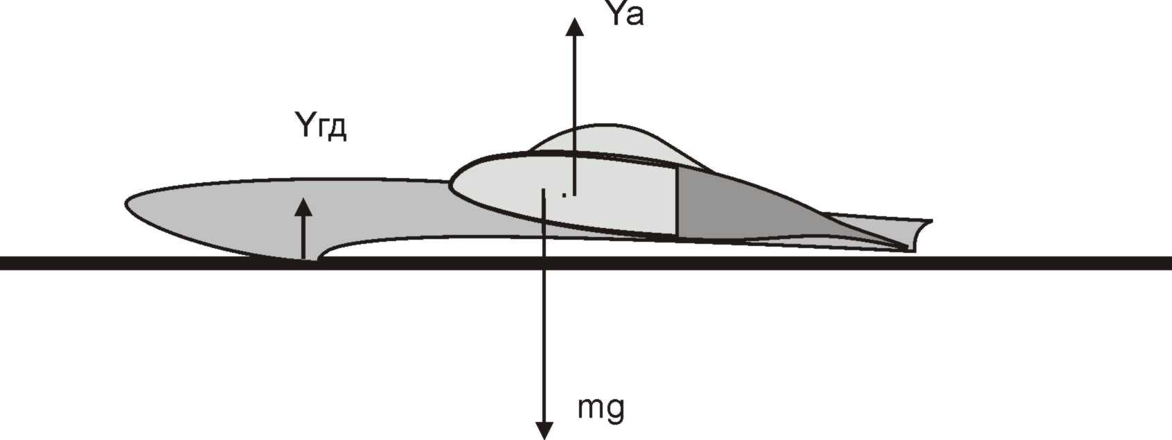

Экраноплан или судно с разгрузкой ?
http://ekranoflot.com/
    28,1 КБ · Просмотры: 186
Как думаете, такая схема будет работать
Почему бы и нет.
По-моему, идея даже не нова. Вот только, вид сбоку -  еще не облик.
И профиль Уиткомбовский в экране, однако, - не самый лучший выбор.
Странный вопрос, однако?
Плюсы и минусы суперкритических профилей знаете?
Плюсы и минусы S-образных профилей тоже наверное знаете.
Тогда просто подумайте, почему же в экранопланах чаще всего применяют вторые, и никогда не применяют первые.
Потому что для экрана суперкритические профили не применяются. А применяются обычно S-образные.
Лично я исхожу из другого. Толстоват - это первое. Второе, - это та полость, которая образуется в районе 20% от хвостика профиля (см. рисунок), за счет чего характеристики профиля (Су по h) приобретает некоторую сингулярность.
К чему еще 1 икс в голове.
Панченков, вообще, считал (часто предлагал), для экрана профиль в виде кочерги. Я серьезно.
S-образные профили - это, в основном, для схем "летающее крыло".
Посмотрите более внимательно на "Ховервинги" Ханно Фишера и на австралийские разработки по этой же теме, "Манту" к примеру. Обратите внимание на профили их крыльев.
