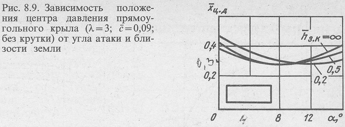

    64,8 КБ · Просмотры: 115
    95,7 КБ · Просмотры: 161

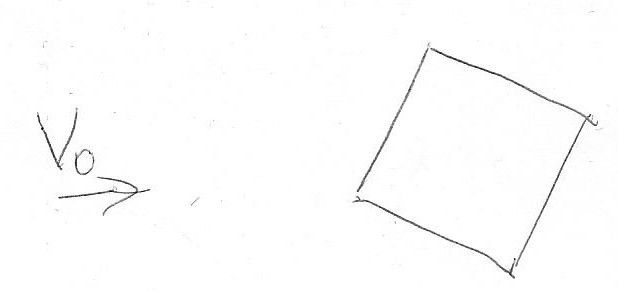

И балки у "Синей птицы" были ну не совсем круглые
А у квадратной палки как Вы меряете угол атаки?
На рисунке 25 или минус 65, а может по диагонали (оно же среднее арифметическое), т.е. минус 20.
На какие мы уловки перейдем дальше: "Ну, не совсем подъемная сила".

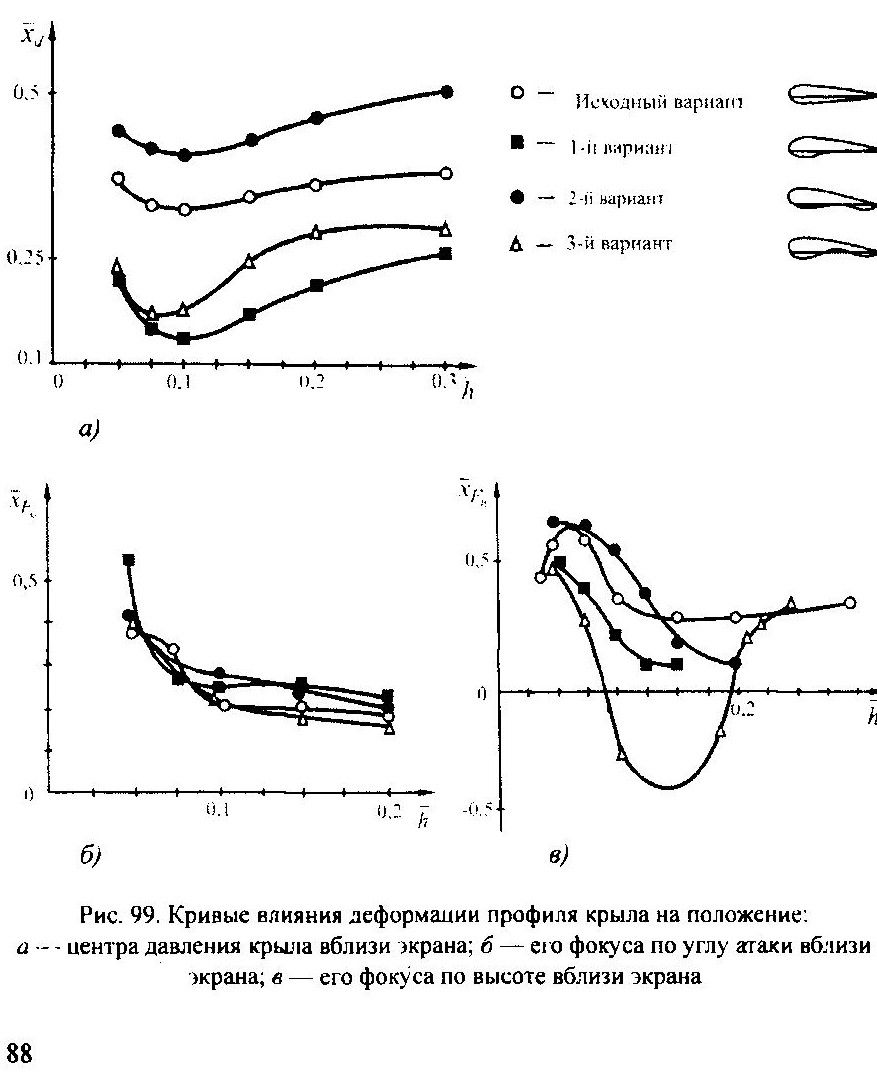

     Вы вынудили меня нарушить моё обещание не вступать с Вами в спор по этим вопросам до тех пор пока Вы не усвоите понятие "аэродинамический фокус"....прошел год а Вы всё ещё профан...причём,профан воинствующии до наглости....пока не разберётесь с фокусом. ещё не раз будете садиться в лужу!

Желательно, чтобы задняя кромка консолей была выше 6% САХ от поверхности.
