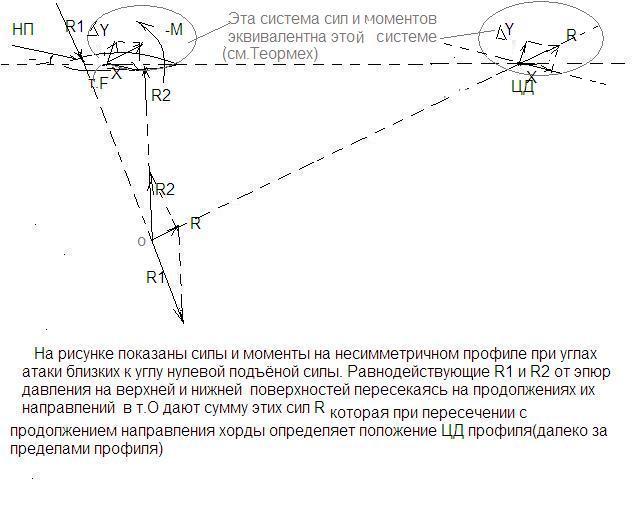

Только сначала необходимо усвоить некоторые начальные понятия: некоторые аксиомы Теормеха, определение ЦД как точки пересечения полной аэродинамической силы R с линией хорды профиля или с продолжением линии хорды для «моментных» (несимметричных) профилей  , неподвижной точки «фокус» на линии хорды как точки приложения приращения  подъёмной силы Y при даче приращения по углу атаки (в этот момент полный вектор ПС  Y может находиться далеко за задней кромкой профиля в точке ЦД) и ещё кое что…..
Для облегчения восприятия изобразил это на рисунке…а теперь давайте вместе посмеёмся..или ,может, поплачем?!
«Издёвки» Феликса помечены желтым..
[highlight]р Ну,м ПАММАЕеШЬ, не зхависит положенаие фокуса от угла атаки.
Про диапазон углов ничего не сказано.[/highlight]
Да не зависит! В диапазоне углов линейной зависимости Су по альфа…
[highlight]А где, интереснознать, находится ЦД на альфа нулевой подъемной силы?[/highlight]
ЦД стремится к бесконечности при стремлении ПС к нулю чтобы момент в фокусе оставался неизменным…
[highlight]А какая нафиг разница, если давления НЕТУ.[/highlight]
Давление на обеих сторонах есть! Только сумма проекций сил на вертикаль к НП равна нулю…
[highlight]А если мы дадим элементарное приращене по альфа., где это у нас элементарное приращение силы будет приложено?
Ну, как же, Вы разве не освдомлены? Да ведь в фокусе, батенька (Владимир Фекликсу, например).[/highlight]
Разумеется в фокусе см. рисунок…
[highlight]А ПС-то чему равна? Так ведь элементарному приращению и равна.[/highlight]
Совершенно верно! …если приращение мы задавали от нуля ПС….
[highlight]Тут все не просто, теперь будем ЦД искать.
А где это у нас ЦД замаячил.[/highlight]
А ЦД чуть отошёл от + бесконечности ,если приращение мы задавали от нуля подъёмной силы….
[highlight]Так ведь где ПС приложена там и ЦД, батенька[/highlight]
Совершенно верно! ..Но причём здесь «приращение»?
[highlight]Это что ли где элементарное приращение ПС, что ли. Ну так пока батенька.
Так ведь фокус от альфа не зависит.[/highlight]
См. рисунок…
[highlight]Ну это ты Остославскому с Калачевым скажи.(госиздательство оборонной промышленности. Продольная устойчивость и управяемость самолета, М., 1951)[/highlight]
А вот это уже наглость! Рекомендую извинится перед ними чтобы они снова заняли исходное положение в гробах…

.  Вот видите как множество ничего не стоящих  «каплей незнания» могут превратиться в лужу сидеть в которой не очень приятно!

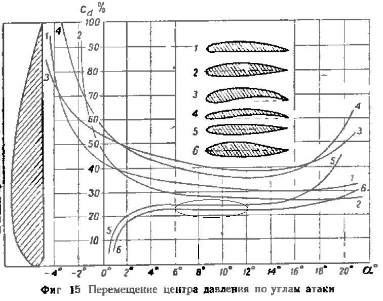

Спасибо, все верно, поучительно. Я так глубоко тогда не копал. Теперь-то твоя душенька довольна? Теперь Алекс-520 реже, будет оперировать именно термином "фокус"? Теперь легче будет кому-то стоить собственные ЛА?
Однако, стоит заметить:
1. Мы опять стараемся свою правоту показать на частностях (моментный профиль, показательно, конечно, но ...), при этом собственные утверждения (представления, догмы) идеализируем.
2. Если Су линейно растет - это еще совершенно не означает, что приращение Y приложено на всем диапазоне линейности Су в одной точке;
3. Ваше утверждение построено на определении, которое означает, что кроме момента от ПС есть некоторый момент, как свойство профиля, и который не зависит от альфа (кроме момента, накопившегося за промежуток нелинейности: альфа нулевой ПС- альфа начала рабочего диапазона). И вот это последнее перед скобкой по-Вашему абсолютно, а я и его так не идеализирую.
4. Обратите внимание на график, о котором я рассказывал (из атласа Кравца). Обведено овалом. Линия 2 то же почти горизонтальная, а это, пожалуй самый распространенный профиль. А то что обведено, это вообще идеально горизонтальные линии. На рабочем диапазоне углов. Что это означает: ПС растет, а ЦД не меняется. А это означает, что он не просто не меняется, а совпадает с фокусом, т.е. фокус здесь.
5. Как то, что Вы нам разъяснили, может помочь Казак-у лучше, чем просто сетки кривых Су и ЦД от альфа.
6. математика аэродинамики (чтобы объяснить главное) строится на определенных упрощениях (допущениях, гипотезах, отказах от величин второго порядка малости). Конечно, на хорде можно выбрать точку что частная производная момента по Су обращается в нуль (с чего начинает Остославский). Вопрос, точка эта постоянна или меняет свое положение от Су? Конечно, если расчеты строить на тех упрощенных чертежах, так и будет. Ну, и уж конечно, фокус по определению ... - это фокус по определению, и его положение не меняется. А в жизни-то как. А что же это американцы коэффициенты моментов профилей строят относительно точки фокуса.
Остославский учебник писал. Я же не написал, что он ничего не понимает, чего мне извиняться (кстати среди ученых есть много математиков, весьма плохо представляющих физическую картину). Я написАл (не стоит иронизировать по поводу слова): "Он здесь был не прав", читать: "учебник упрощает".
