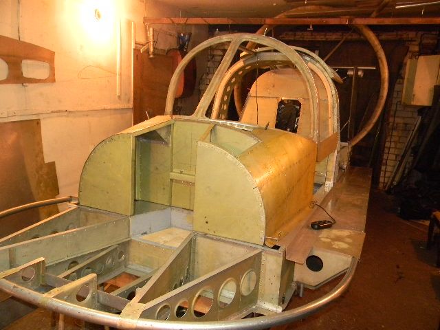

Экраноплан.

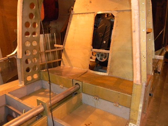

Вот так на моём "экранолёте" вырисовывается  заднее сиденье...
    54,9 КБ · Просмотры: 170
Это же каркас ..Будет и мягкая прокладка и кожа..Ну а потом будут и крылья,будут и балонеты. которые смягчат все ударные нагрузки в процесс разгона - глиссирования...Вы что @ slav не  в курсе?Кстати,балонеты в вашем славном городе Саратове  буду заказывать...

Уважаемое сообщество,пришло время и я хочу с вами посоветоваться...Кто как думает по поводу наличия закрылков на экранолёте...У меня к вышеопубликованной конструкции будут установлены крылья на высоте 50-60 см от ватерлинии..Крылья будут профиля Р-11 14% с хордой 1300мм и размахом 7200мм.Угол установки планирую 8 град от палубы... По всему размаху предусматриваю флапероны ..Вопрос такой,нужны будут закрылки, или можно будет обойтись слегка подзавешенными флаперонами градусов на 3-5 от средней линии профиля? А может сделать корневые закрылки  на пол размаха( по 1.5м у каждой консоли) , и на внешнем размахе  элероны отклоняющиеся только верх,типа щитков...
