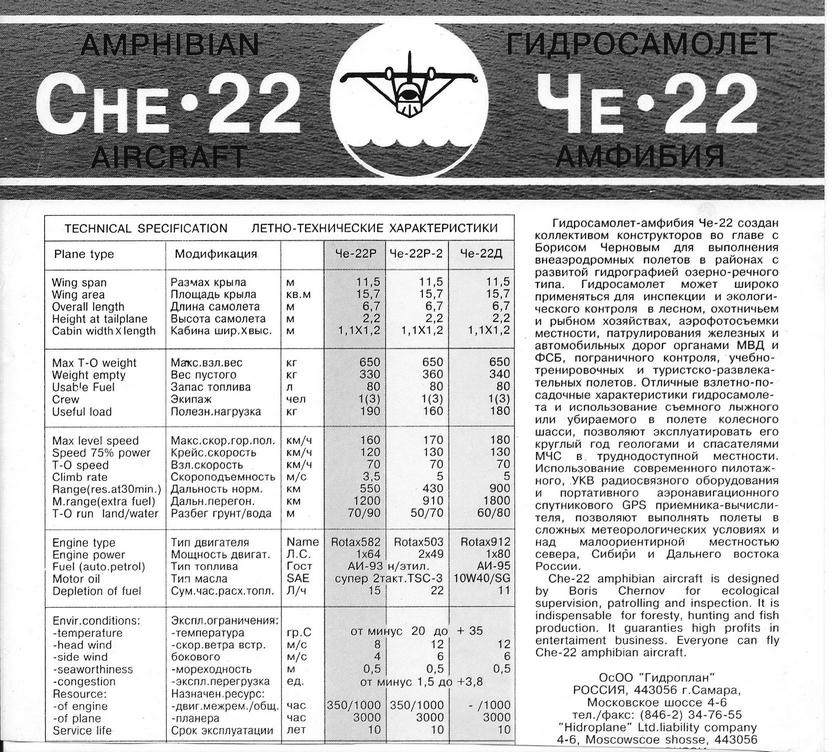

40%-это полезная нагрузка Че-22 в варианте лодки, да и у Че-25-29 приближается к тому.
1.
Надеюсь летающей, а то ведь и 80% - не предел. ;D
А по существу, что-то больно много модификаций и противоречивых данных. Может сошлетесь на конкретный источник информации, а то что-то я 40% не вижу.
    170,4 КБ · Просмотры: 143
А весовые данные,подтверждаются
Я по Егеру считаю (Проектирование самолетов, М., Машиностроение 1983 , с. 129) 190 / 650 = 29%.

Я по Егеру считаю
Правильно считаете! Я имел в виду весовую отдачу но перепутал термины! :-[
Однако,и с полезной нагрузкой в таблице ребята-гидроплановцы поскромничали. Мы летали 2 взрослых и 2 детей(85+70+40+40),очень замечательно и безпроблемно, при неполной заправке. А это ПН=36%. А они сами (со слов Юнгерова) поднимали 5 чел. на 2-х Ротаксах 503-х!
