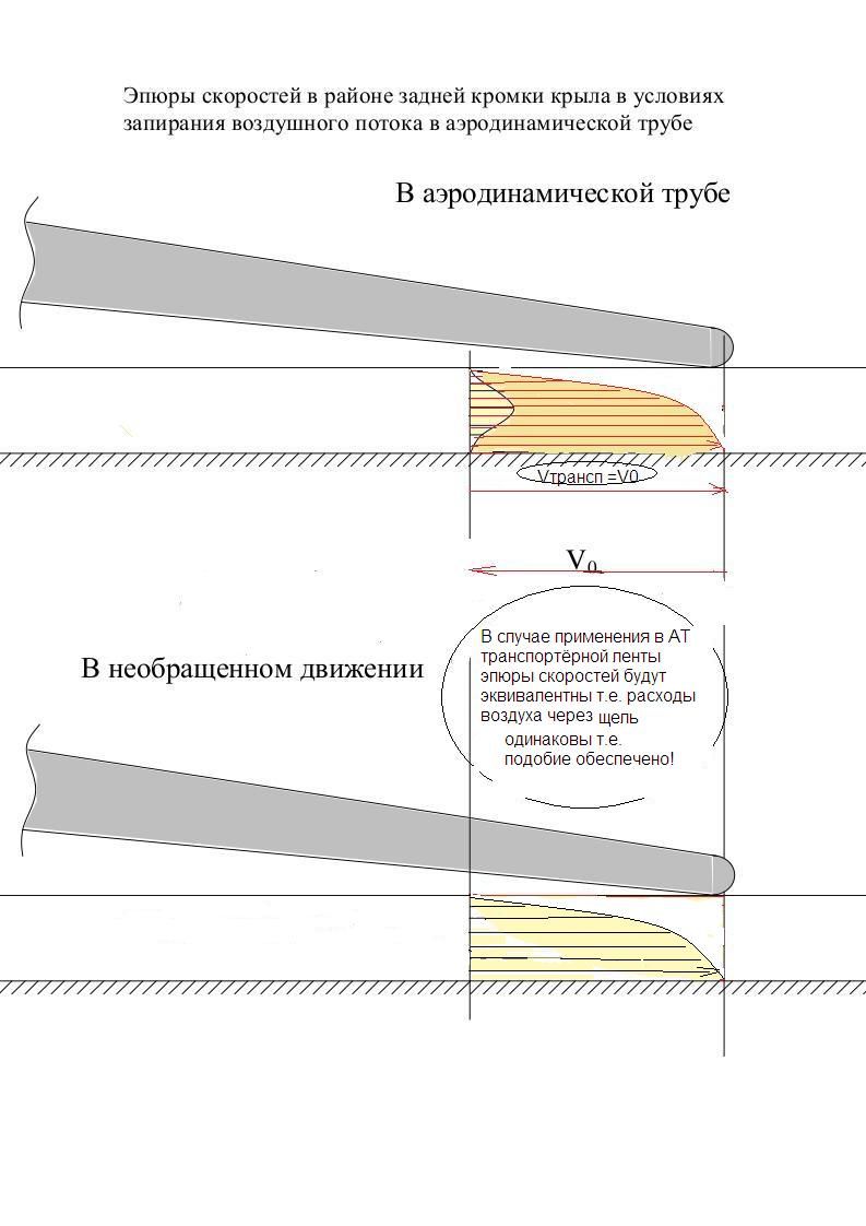

Слишком много результатов исследований, полученных в аэродинамических трубах и ссылок на них.
Надеюсь, данный рисунок кое для кого? если многое не прояснит, то хотя бы покажет насколько обращенное движение далеко от реальности. И не стоит мне объяснять, что воздух мы считаем несжимаемым. И задавать вопросы, а куда же тогда вщемится тот объем воздуха, который был в районе передней кромки. Что за пресловутые 6% хорды. При угле атаки 4 градуса по нижней поверхности, превышение передней кромки над задней будет еще 6% хорды. Вопрос: куда половина воздуха девается? Картинку идеализировать не стоит, но подумайте, если в районе задней кромки крыла почти полное запирание, что происходит ближе к передней кромке крыла, а, главное, на сколько раньше в этих местах при приближении к экрану картина будет резко искажаться в сравнении с необращенным движением.
Эпюры немного сдвинуты влево, для удобства рисования.
Поэтому считаю, что говорить просто про неустойчивость экров вблизи экрана бред, но с радостью обсудил бы конкретные случаи переворотов, кульбитов, голландских шагов и прочих вариантов не очень удачных полетов (посадок).
На Вашем рисунке мои пометки красным и текст в овале.

Но мы то (может, только я) говорим, про то, что мы "знали" про Дональда Кэмбелла и про то, что просто зеркализация "картины" по y (Y) на компе без учета  "протягивающего" экрана - это такая же "чушь собачья".
Жду от Вас конкретных ссылок на результаты экспериментов с "обеспечением" полного подобия.

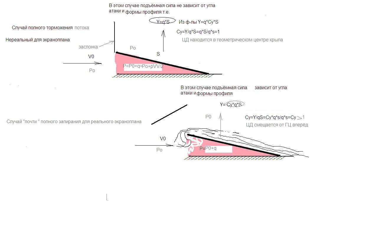

Уважаемый  @ lav ! Вот Вы, 520 - й и ещё  некоторые пугаете этим "жупелом" эфектом "Кэмбелла"? А вот скажите какой реальный Су может быть на экране в результате "запирания" ...?Поверхность при этом брать плоскую , например пластину размером 4500мм в длину и 1800мм в ширину без кривизны сверху?  .Хочется посчитать момент и узнать этого "зверя" в лицо..
  Этот "жупел" называется отсутствие динамической устойчивости, обеспечить которую можно только применив САУ ! Я думаю....Кэмпбел имел понятия о статической устойчивости и Синяя птица была статически устойчивой машиной (в определённых пределах скоростей)...подтверждение этому предыдущие успешные заезды., недаром он так отслеживал погоду в тех прогонах.,чтобы исключить периодический параметр своевременно парировать который было нечем (не было руля высоты) С рулём высоты хорошие пилоты могут летать даже на статически неустойчивом самолёте.
Су при "запирании  "может превышать крейсерский на 40-80 процентов ,а пикирующий момент крыла сначала увеличивается за счёт смещения ЦД к середине хорды(можно говорить о смещении назад " фокуса по высоте") ,что до определённого момента увеличивает запас устойчивости ,но затем пикирующий момент резко убывает(возрастает подсос над передней кромкой),что приводит к потере статической устойчивости.Т.е. знание величины момента не решает проблемы устойчивости ....важнее обеспечение его неизменности за счет формы крыла в плане , места расположения стабилизатора и пр.
Дальнейшие пояснения на рисунке.

Ну это возможно если чистый экр, а если экранолёт,т.е. экран используется как проходной режим,а основной полёт несколько выше,на высоте 0.5 - 1 САХ (платформы 4500Х1800мм). Кроме неё есть ещё крылья,высокоплан с удлинением 4-5. Есть развитый РВ (подвижный стабель) и тогда нужно будет знать стабилизирующий момент против дестабилизирующего ? И потом : у вас на нижней картинке Ц.Д. смещается несколько вперёд от Г.Ц. пластины на экране..А если отойти вверх от экрана что будет с Ц.Д. ? Куда он сместится или останется на месте ?

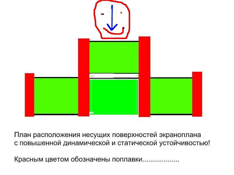

Т.е. сия платформа нужна для соединения поплавков и снижения взлётно-посадочных скоростей?
Проекции в студию!
ЦД ещё больше переместится к передней кромке из-за уменьшения наполнения эпюры давления на нижней поверхности вблизи задней кромки...подушка начнёт стравливаться.
Максимальный возможный пикирующий момент относительно передней кромки можно определить по формуле
M=qSb/2=0,125*V*V/2*4,5*1,8*4,5/2=1,14*V*V т.е. на скорости 60км.час это будет 316кгм... зная положение ЦТ можно определить потребный балансировочный момент.

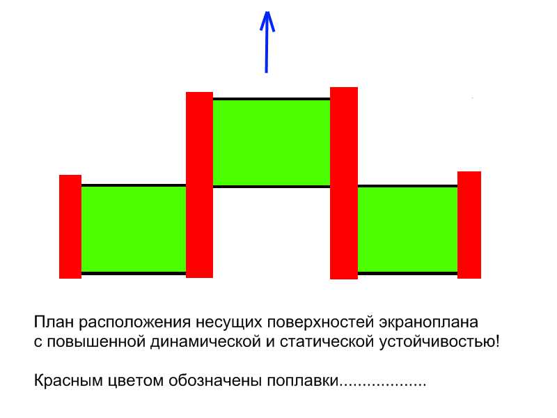

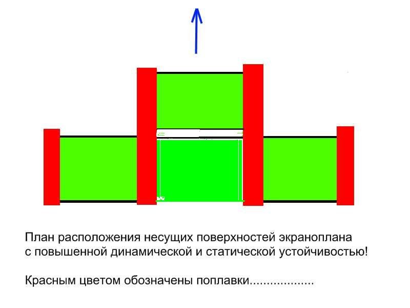

Грех терять столько площади в размахе, да и прочность, того...
Кстати,если подрисованную вами в моём рисунке плоскость [highlight]сделать перевёрнутое V[/highlight] , то прочность будет обеспечена и пилон для ВМУ ЗАОДНО  ,весьма кстати (в тянущем ,как на Орлёнке варианте!!!
Да, пожалуй, плюс ещё горизонтальную перемычку между поплавками для прочности.
Однако потери подъёмной силы всё же будут, по сравнению с прямым крылом.
Ну и если ещё вот так? 🙂
Почти классика!
ГО не отменяет, но это отдельный вопрос.
