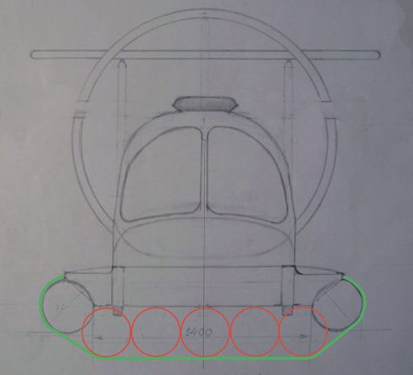

ну что накинулись ... получился нормальный амфибийный снегоход-сани ...
Ну да, действительно:
на днище добавить ещё баллончиков, зашить их полиэтиленовой "чешуёй",
и, о да - будет вполне современный гидроснегоход, с модным нынче подрессоренным днищем!
(на эскизе - красным доп. баллончики, зелёным - "чешуя")

Итак с @ S_Vladimir всё понятно, один флуд и никакого конструктива , а вот что уважаемые Гуру мне посоветуете,насколько подвинуть назад моё замечательное оперение с ГО площадью в 2 м2 ? Ц.Д. крыла ранее предполагалось разместить на 200мм сзади Ц.Т.Если удлиннить несколько хвост,то ц.т. сдвинется немного ближе к Ц.Д. крыла...По совету @ lav
Ц.Д. платформы игнорируется, крыло лучше так  оставить , или хорду несколько удлиннить и приблизить Ц.Д. к Ц.Т.?
