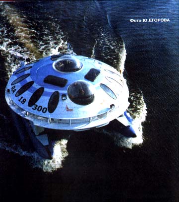

Не совсем так - АЛА-40, по всей видимости, не имеет к упомянутому катеру (катамарану) на баллонетах никакого отношения.
Катер имел диаметр "чечевицы" где-то в райне 8м,
Вот его фото:
(как раз у него, на поплавках-баллонетах, и были
накладные стеклопластиковые днища - что-то вроде того что хочет сделать казак)
    29,2 КБ · Просмотры: 152
Значит неплохая идея с накладками уже кем то проверена  и смело можно брать на вооружение для решения проблеммы глиссирования..Как мне удачно приходят идеи..
Вот его фото:
Действительно,на фото другой катер.Описанный Лапшиным я видел во время испытаний на заводском дворе. Чечевица там была метра 3 от силы. А поплавки-куски того тора.
Вот уж мы повеселились тогда! ;D

Не совсем так - АЛА-40, по всей видимости, не имеет к упомянутому катеру (катамарану) на баллонетах никакого отношения. Катер имел диаметр "чечевицы" где-то в райне 8м,Вот его фото🙁как раз у него, на поплавках-баллонетах, и были накладные стеклопластиковые днища - что-то вроде того что хочет сделать казак)
Вообще-то,думаю - совсем так:с главным конструктором "Термоплана" я знаком со студенческих времен,а для этого проекта АЛА-40 делал ЭДУВТ (электродвижущую установку вертикальной тяги) и с ходом работ знаком детально.
Соответственно,от Ишкова,главного конструктора и слышал о том,что фрагменты тора были использованы для корпусов катамарана:предполагать,что в Ульяновске на авиазаводе было много реализованных в одно и то же время катеров катамаранной схемы у меня просто нет оснований.
Хотя признАю - фотографий я не видел.
