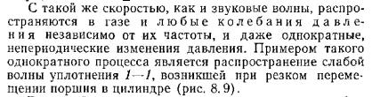

Если влезать поглубже....можно  констатировать : ...т.к. давление под крылом больше  давления над крылом то и скорость звука под крылом больше скорости звука над крылом...т.е. возмущения  (сжатия или разряжения ) передаются с разными скоростями...и это справедливо только для очень тонкого слоя прилегающего к поверхности крыла...однако давления в объёме струек под крылом и над крылом одинаковы и равны атмосферному ! это относится к крылу вне экрана!!!
Вблизи экрана (особенно при запирании потока когда струек под крылом нет) давление под крылом в  гораздо большем макрообъёме под крылом больше атмосферного и можно говорить о большей скорости звука под крылом! Но всё равно возмущения передаются со скоростью звука!!! 🙂
Вот как написано в 1 главе  уЛ.Х. Кокунина " Основы аэродинамики"..Вообщем букварь ЦПШ.
Давление представляет собой силу,действующую на единицу площади,перпендикулярно к поверхности. Молекулы воздуха ,находясь в непрерывном хаотическом движении, ударяются друг одруга или о какие-либо предметы. Поэтому давление можно считать суммарным эффектом ударов молекул воздуха о препятствия.
  Теперь что можно прочитать про звук в вышеуказанной ссылке в ответе #4233 ...
Возникновение в среде перемежающихся импульсов сжатия и разрежения – звуковые волны – обусловлено двумя свойствами воздуха: его упругостью и инертностью. За счёт упругости воздух стремится вернуться в исходное положение, несжатое и неразряженное состояние. Вследствие инертности воздух возвращается в исходное, невозмущенное состояние не мгновенно, и, кроме того, он проскакивает исходное состояние, чрезмерно уплотняясь после разрежения или чрезмерно разрежаясь после сжатия.
                                                                                   С какой скоростью распространяются ипульсы сжатия и расширения, т.е. звук известно со времён детского садика - со скоростью звука, величина которой немного изменяется  в зависимости от физических величин состояния воздуха. О чём спорим? @ ЖоржФеникс озвучьте пожалуйста свою скорость распространения давления,т.е. импульсов...

Какое это имеет отношение к экранному эффекту? Откуда при обтекании крыла на малых скоростях возникнут "перемежающиеся импульсы сжатия и разрежения"?
Больше того, допустим на минуту, что они появляются. Не дадите ссылочку на формулу, по которой можно посчитать их частоту, амплитуду и связь с подъемной силой на крыле, параметрами движения, отстоянием от экрана? Любая теория тогда перестает быть беспочвенной фантазией, когда по ней что-то можно сосчитать.
dorohin сказал(а):
скорость распространения давления, т.е. импульсов
А вот это путать не надо (давление динамическое и статическое). Так же, не заходя в архив, готов принять, что давление распространяется со скоростью звука, что много больше полетной скорости, и, в том числе и поэтому, к экранному эффекту, в том виде, как его может использовать Казак, никакого значения не имеет. Кроме того, экранный эффект в практическом смысле (применении)  однозначно "работает" в несжимаемых средах (жидкостях), а то, что в Википедии прямо наоборот -- про сжимаемую среду.
В газовой динамике давление -- один из основных параметров среды, который непосредственно присутствует в формулах  связывает: температуру, плотность, скорость истечение (дельта пэ, дельта ро).
В нашем случае воздух можно считать несжимаемым. Действительно, давление повышается, но не на столько, чтоб задаваться об изменении его (воздуха) плотности и т.п. (при площади крыла 10 м2, ПС = 1 тс, p = 1/100 атм, при этом надо понимать, что мы говорим только про статическую составляющую снизу) Эту воздушную подушку можно представить как некий клин с воздушной смазкой. Клин не очень твердый и его нетвердость определяется неплотностью запирания потока у задней кромки и по сторонам, что, в свою очередь, определяется геометрическими характеристиками крыла (удлинением, углом атаки, наличием боковых шайб, формой в плане) и отстоянием.
доказательством несостоятельности "звуковой" теории на дозвуковых скоростях являются результаты испытаний моделей в аэротрубах зеркальным методом
Здесь, как раз, доказательством являться не может. А чем, позвольте спросить, у Вас будет отличаться картинка на одной зеркальной половине. Принцип суперпозиции работает. И для него (благодаря нему) фронт клина волны от носика одного крыла попадает на хвостик или большую часть другого крыла ровно также как и отражение собственного фронта от его зеркального собрата при встрече на срединной плоскости. И в Википедии, насколько помню, эта двойка (туда и обратно) присутствует.
Реально,[highlight]скорость звука на отрыв экранолёта Казак[/highlight]-а  влиять почти не будет!    ;D
А вот о реальной возможной скорости отрыва можно было бы и погутарить!??   😉

Fan-Fen2 сказал(а):
Не оказывается, повторяю, путать не стоит, звук -- следствие динамически меняющегося статического давления. Аэродинамические силы в массе своей -- следствие динамического давления (кстати которое распространяется,  если так можно сказать, с околополетными скоростями).
То есть (если исходить из этой логики), можно построить СВП на основе большого барабана, где вместо компрессора-нагнетателя будет нижняя мембрана звук под днищем гонять и аппарат от подстилающей поверхности отрывать?
😱 [smiley=2vrolijk_08.gif] :🙂
