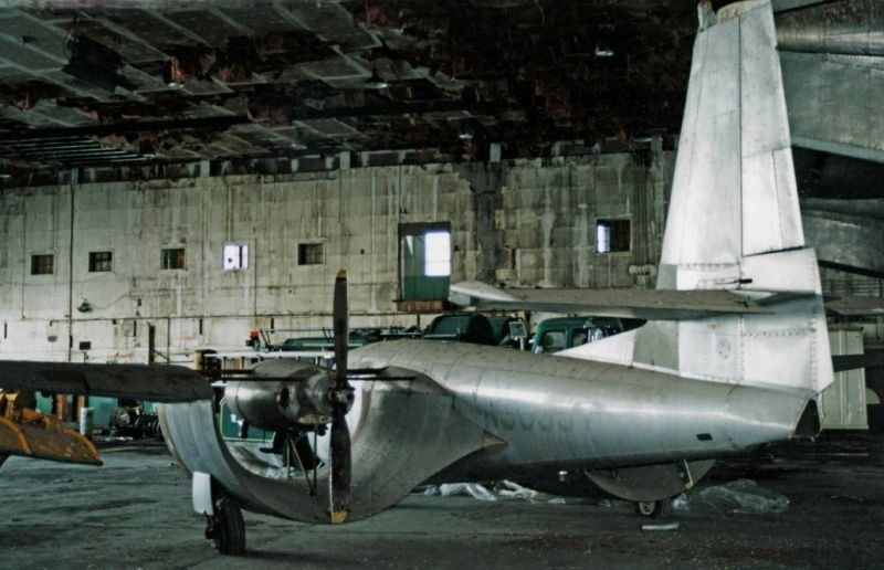

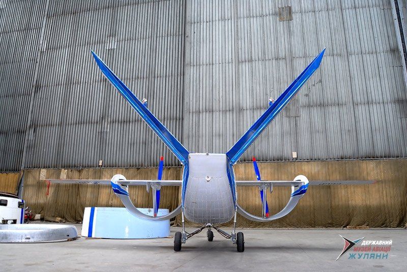

Вот и визуально можно посмотреть на разницу в проектах . У изделие 181 тянущие винты , в отличие от Кастеровских с толкающими в конце туннеля, а это я думаю ,не маловажный фактор. Затем, на изделии181 установлен в тоннеле 3-х щелевлй закрылок, который перекрыл подсос  воздуха из пространства  верхней свободной части винта, тем самым уничтожил приток потока сверху, перекрыл путь мощному скосу потока за счёт подсасывания  разряжением в полукольце..Тем самым весь эффект был сведён к минимуму и такой малый Су был ожидаем.. :IMHO

Или вот у Кастера..И ведь их не остановили технические трудности с уплотнением и возможностью якобы чирканья винта при деформации по насадке (какая ерунда!)

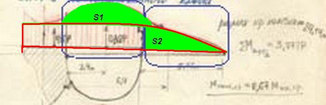

А если сравнить площади S1 и S2 (которые примерно равны между собою), то не напросится какая-нибудь ШАЛЬНАЯ мысль о том, что прирост подъёмной силы в тоннельном крыла (S1) достаточен для того, чтобы в сравнении с классическим крылом (эпюр которого выделен красной рамкой) избавиться от конечного участка крыла (S2) СОВСЕМ? Ведь суммарно прирост подъёмной силы в тоннельном крыле компенсирует отсутствие конечного участка консоли?
С этим Вы согласитесь, наверное?

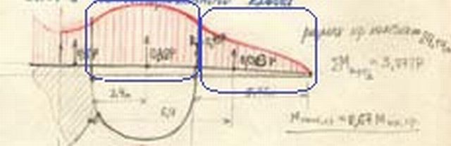

  Александр это ваши слова, которые подтверждают удвоение Су хорошей механизацией на крыле Ту 154..А теперь присмотритесь к эпюре начерченой собственноручно Орловым . На ней мы видим подъёмную силу обычного крыла на конце, размытую  индуктивным перетеканием, и подъёмную силу полукольца, удвоенного применением щелевого закрылка..Т.е. подтверждается наличие Су примерно в районе Су=4,и то видимо благодаря 3-х щелевым закрылкам,  подобным как у Ту 154 , и никакими выдающимися Су=17 здесь судя по рисунку и не пахнет !
Соглашусь, если после отказа от S2 самолет сможет оторваться от земли. Вы же понимаете, что величина требуемой подъемной силы неотделима от взлетного веса.

Вообще, если присмотреться к эпюрам Орлова и к цифрам в таблицах, то можно сделать интересный вывод. Оказывается силы на плоском участке крыла над полукольцом и на самом полукольце сравнимы. На полукольце несколько больше, но не в разы.
А Вы внимательно прочитали что я написал выше? И про контур эпюры выделенный красным цветом. Вы что сравнивать пытаетесь - площади S1 и S2, или площадь эпюры выделенной красным и площадь S1+площадь под ним, но без концевой части консоли и соответственно - площади S2. Навскидку они равны (визуально). То есть и подъёмная сила у них должна быть одного порядка.
Если требуется его увеличить, приходится добавлять консоли.
Ну, есть и другие варианты: использование механизации крыла или увеличение скорости полёта, чтобы ту же самую подъёмную силу получить.
