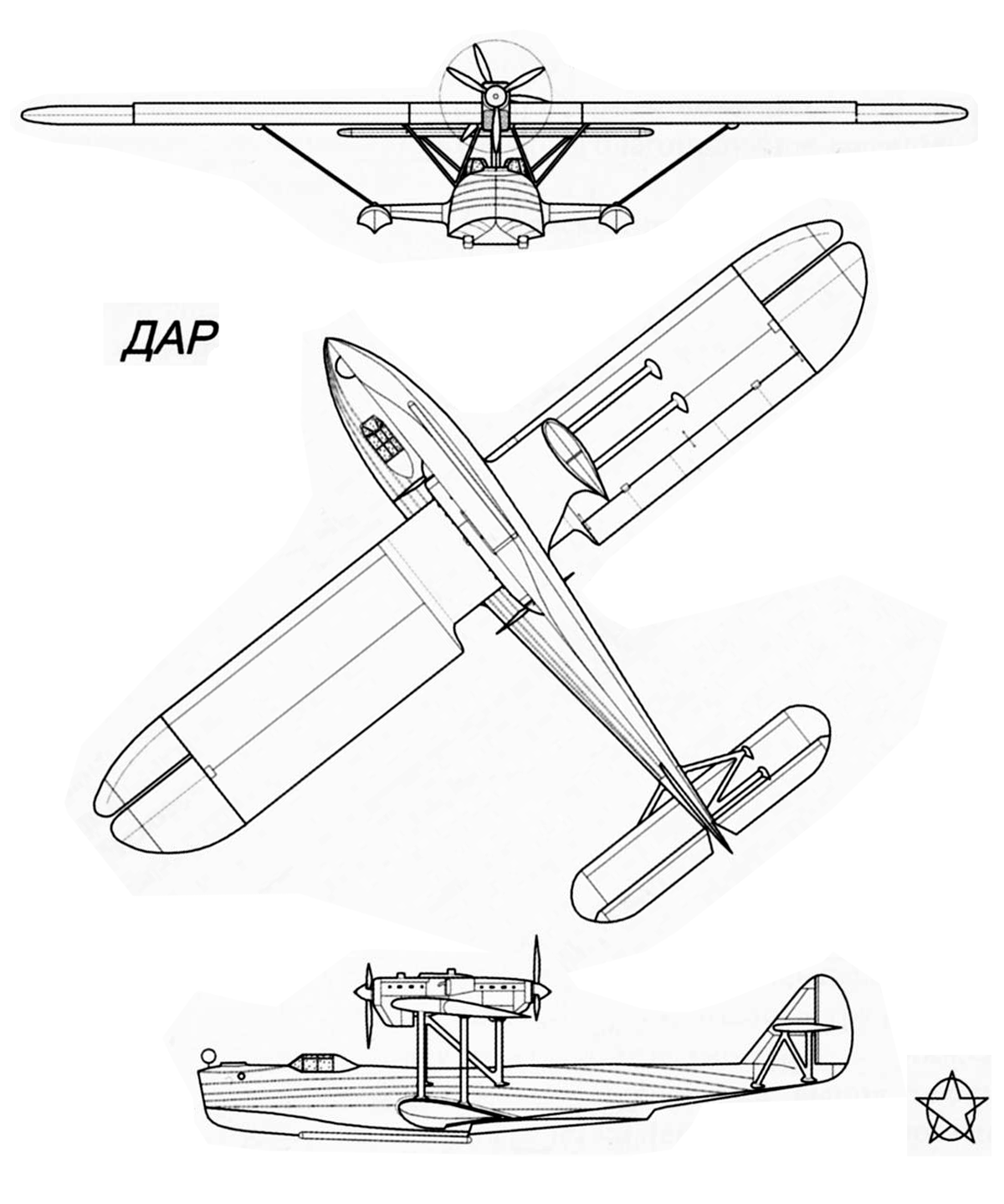

Достаточно открыть любой учебник по аэродинамике, чтобы убедиться, что Ваши рассуждения о рапределении давления по верхней поверхности профиля в сообщении 4853 - просто бред.
    3,3 КБ · Просмотры: 145
Так это Вам, уважаемый, известно; а мне за много лет конструкторства - нет: может быть, я также хочу узнать и понять, что заблуждался всю жизнь - но нА слово я не верю и хочу знать первоисточник.
                                              http://bookzie.com/book_798_glava_121_5.32.3._NASLEDOVANIE_PO_ZAVESH.html
В огороде бузина; а в Киеве - дядька, пардон.
Без комментариев - Вам уже ничто не поможет.
