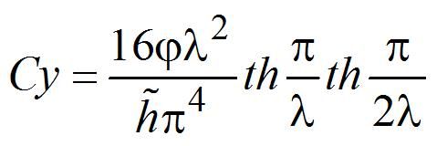

Товарищи учёные... где-то здесь были странички из умных книг,с формулами,учитывающими изменение Су крыла, в зависимости от расстояния ЗК крыла от поверхности.
Есть, например, такая
Фи - угол тангажа, h-относительная высота. Но она получена для прямоугольного крыла по ассимптотической теории. Т.е. для очень малых высот.
Другие, более универсальные, можно поискать в книжке "Аэрогидродинамика судов с динамическими принципами поддержания", Н.Б.Плисов и др. Судостроение, 1991, "Гидро-аэродинамика крыла вблизи границы раздела сред", М.А.Басин, В.П.Шадрин, Судостроение, 1980. Могут оказаться в книгах Маскалика. Ну и наконец Белавин. Там правда больше графиков, но из них можно вытащить информацию.
Вообще-то зависимость известна: Cy=~1/h. Проблема вся в коэффициенте пропорциональности.
Спасибо,но это значит не то... Меня интересует высота примерно равная САХ. Пилоты планеров "Бланик", на ней действие экрана ощущают уже конкретно.
Какого уровня аналитичности (с другой стороны практичности использования) Вас интересует формула?
Если Вы говорите про отстояние по хвостику крыла, это попахивает квадрупольной теорией Панченкова.
В его книгах, как правило, конечной формулы для инженера нет.

Типа формулы Горощенко:
delCy зем=0,3-0,255*h/bcax+0,075*(h/bcax)**2
В ней меня напрягает последний член...он противоречит явлению экрана. Увеличение h повышат Су !!??? :-?
Это, как раз, абсолютно нормально. Кусок кривой из отрицательной области Х (от простейшей параболы, симметричной относительно оси 0-Y). В результате получается, что изменение
на малых отстояниях существеннее.
Уравнение первой производной:  у[sup]штрих[/sup]=-0,255+0,15*х,
из чего экстремальная точка -- при х =1,7 (хорды).
Только после этого (х>1,7) кривая ведет себя неправильно (повышательно).
А при таком значении (и больше) можно считать равным Су для безграничной жидкости, а в диапазоне 0-1,7 b[sub]сах[/sub] кривая -- "где-то в адеквате".
