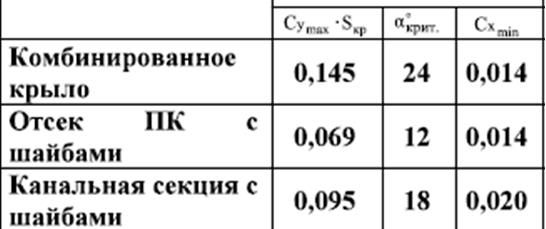

АТ я хочу разобраться в эффекте полуколец Кастера, для того чтобы применить ЭТО в конструкции своего самодельного, сделанного на коленках экранолёта..Этот эффект Кастера   существующей теорией Жуковского образования подъёмной силы на крыле не объясним , но подъёмная сила равная примерно500кгс у Кастера на двух полукольцах  D=1500мм (примерно) присутствует реально ! И я это вижу на ролике     http://www.youtube.com/watch?v=i8y5suPs1uE     Может вы  с помощью ваших книжек ,к которым вы меня отсылаете, сможете объяснить?  Во втором сюжете показан самолёт Кастера  и его полёт.
У Вас же тяги не хватало. Эффект полукольца (по ПС) исключает эффект кольца (по тяге). Эффект полукольца существует. Но для чего он Вам. Качество от этого не возрастет точно.
В начале ролика видно (1м24с) как человек в шляпе пытается что-то осмотреть, откуда видно, что внутренний диаметр полукольца точно не меньше роста человека.
На следующей секунде вид сверху тоже видно фигура человека.
Масса аппарата может и 500 кг, а, может и 300. А еще есть консольки и секция между полукольцами. А вообще принцип суперпозиции никто не отменял, и проекция на горизонтальную поверхность всего этого аэродинамического "хозяйства" тоже не маленькая.
Так, что дополнительный эффект по величине от этих полуколец -- не понятно какой.
При мощности по 100 лс при таком диаметре винтов 2,5 кгс с лошади можно снять. Итого 500 кгс ТЯГИ.
У него угол тангажа на разбеге градусов 20, что 180 кгс ПС только чистые винты дают.
Не берусь за точность цифр отвечать, но они вполне могли быть реальными.
Примерно понятно. Поскольку, кроме статьи Орлова, все остальные материалы носят рекламный или иллюстративный характер, приходится все время ссылаться на нее. Вот приведенная там табличка сравнения плоского крыла (ПК), канального и их комбинации.
Все достаточно физично. Канальное крыло имеет некоторое преимущество по Су и проигрывает по качеству.
И то, и другое объяснимо. При удалении от оси кольца проекция подъемной силы падает, а сопротивление остается прежним.

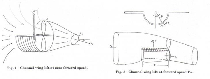

Чего-же здесь непонятного?....чистейший Бернулли
В ветке Спор интеллектуальных мужей (или где-то там) меня никто не опроверг (может, никто не понял последовательности рассуждений), что ПС у "отвлеченного" Бернулли -- не более, чем сила (секундный импульс) "по деформации" (отклонению) трубки тока.
Бернулли лишь ПОКАЗЫВАЕТ, как изменились параметры течения в трубках тока. ПС не может быть больше, чем сила по искривлению струи (вместе с эжектированной) от условно горизонтального направления.

Именно так. Пост 4882, Искривление потока на Fig 3 -- по другому, в околокрыльевом пространстве по объему есть ЦИРКУЛЯЦИЯ (присоединенный вихрь).

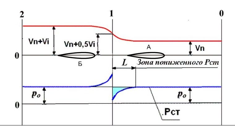

у Вас на крыле ПС создает только статическое давление?
Да. И не только у меня.
Хотелось бы уточнить трактовку понятия статического давления. На профиле А и Б при равном Рст (из рисунка) ПС будет одинаковой? Профиль несимметричный или с углом атаки, естественно.
P.S. Не совсем удачно нарисовал. Профиль А вне зоны L.
Это вопрос ко мне?
Fan-Fen2 сказал(а):
Где Вы видите на рисунке (#4884) кольцо?
При чем здесь кольцо, мне хотелось бы знать, как Вы пытаетесь судить о давлении на границу трубки тока (и за ней) со стороны жидкости по статическому давления (ее сужению) в ней?

Fan-Fen2 сказал(а):
В сеч.0-0 давление Рст пр = Рполн.0.
В сеч.2-2 вокруг струи от ВВ Рст лев1 = Рст пр = Рполн.0
в струе ВВ Рст лев2 = Рст лев1 = Рст пр.
Т.е. все везде равно. Что такое "пр.", кстати?
Fan-Fen2 сказал(а):
Вот полное давление в струе за ВВ в сеч.2 будет Рполн лев.2 > Рполн.0 на величину динамической добавки от Vi. Аэродинамическое сопротивление крыла слева (рис.4895) будет выше, чем справа. О величине ПС - продолжат "крыловеды".
Сопротивление - проекция полной силы на крыле. Раз оно выросло, то и вся сила должна возрасти или наклонится к задней кромке. Причин для наклона нет. Значит увеличилась и подъемная сила. Может она все-таки зависит (и не только у Вас) не от статического, а от динамического (полного) давления?
