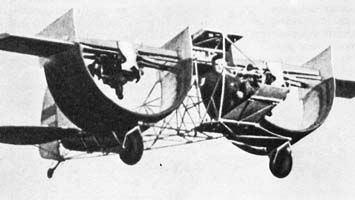

Работа с калькулятором.  Скорость полёта V=30 км/ч., скорость притекания воздушного потока на "стопе" в кольце V1=(80-90) км/ч. Суммарная скорость V2=30+80=120(км/ч), имеем увеличение подъёмной силы в (120/30)*2=16 раз, если взять площадь, где образуется эта сила, как 1/4 площади полукольца,то это даёт прирост площади на 25% (1,25). Получаем прирост подъёмной силы в 16х1,25=20 раз по отношению к обычному крылу на месте полукольца. Если теперь перейти к этому крылу и скорости его обтекания V=30 км/ч, то получаем прирост Су=20. И это при равенстве проекций площадей, если же есть крыло вне полукольца, то это значение уменьшается.

Что-то калькулятор подвирает. Во-первых плоское крыло обтекается потоком от винта с той же дополнительной скоростью 80 км/час. Причем на всей его поверхности появится дополнительная сила. Правильно направленная. Во-вторых 80+30=110, а не 120. В третьих, если только 1/4 часть площади создает эту силу, то умножать надо не на 1.25, а на 0.25. Почувствуйте разницу.
Попробую с калькулятором ещё раз : Возьмём известную формулу подъёмной силы по Жуковскому , обозначив Су= х ,получим уравнение подставив остальные члены ..400кг(У) = х (Сх) умножить 1.225(Ро) Х110 Х110 (v2) / 2  Х 6 (S)  Решив уравнение получим Су=8.5  Видимо это близко к действительности и похоже есть смысл применить полукольцо  Кастера на моём Вжике..Что в ближайшее время я и продемонстрирую. Потом будем снимать полученные экспериментальные  данные, секретить их и работать с улучшением конструкции для увеличения их показателей ..
@АТ.   Вы не спешите, разберитесь, а вместо 80 км/ч возмите 90 км/ч. Я ведь всего лишь предложил методику расчёта. Если Вы сторонник молекулярной и уж тем более атомарной теории, тогда про пустите мои изложения.

Пытаюсь разобраться. Имеем плоское крыло размахом D (диаметр канала) и хордой 1. Оно обдувается потоком от винта. Скорость 30+80 км/час.
Сила на этом крыле будет R. Сила отнесенная к 1 площади - F.
Эта же сила F будет действовать на оси канала. В нижней точке. К краям (+-90 градусов) она будет убывать по косинусу. Чтобы найти полную силу Rк, действующая на весь канал, надо это дело проинтегрировать.
Разница в 16-20 раз никак не получается.
Если хорда канала больше хорды крыла (как на фотографии выше) то за этот счет разница побольше станет. Ну, еще в 2 раза.
Может я чего-то не учитываю?

В случае крыла Кастера бОльшая часть ПС  создаётся за счёт принудительного обдува  верхней поверхности и определить эту часть можно на земле прямо из закона сохранения (уравнения Бернулли) замерив  (задав) скорость потока над крылом , считая что под крылом скорости нет...добавка ПС от скорости полёта будет незначительной.
Поэтому расчёт в посте №4881 достаточно точен и количественно.

А к крылу Кастера точнее рисунка, чем в посту 4882, и придумывать не надо. Лучше говорить про эффект Коанда, чем о чего-то там ю.. Бернулли.
