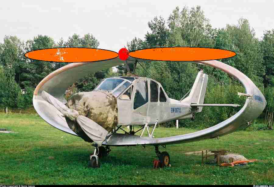

Феликс, если сделать кольцевую профилированную насадку с паралельностью всех хорд ,то внутри  она расширяющаяся , снаружи сужающаяся и об этом уже была речь, зачем ходить по кругу?
Сначала казак сам высосал откуда-то эти"5%"
Это я сам оценил визуально этот профиль по увеиченной выложенной вами фотке. Если не согласны с моей оценкой ,какая разница,  оцените сами, результат будет около этого и разница в оценках получится не принципиальна..

Казак жонглирует параметрами ССW, данные о которых берет из сети. А это не добавляет им достоверности. Пример с теми же процентами, которых на фото явно больше пяти.
А на неоднократные просьбы провести эксперимент на Вжике, который под рукой - отмалчивается.
А ведь так легко было бы доказать свою правоту по поводу полуколец. Или убедиться в их малой эффективности.
Это же касается и измерения скорости до и после винта на расстоянии, скажем, полухорды или хорды кольца.

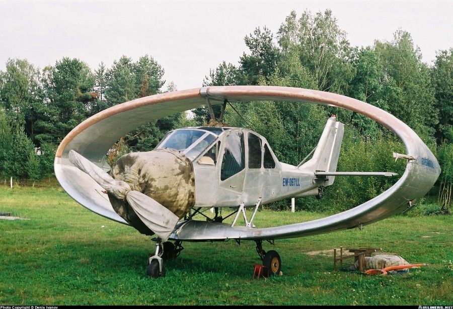

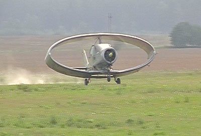

Создание этого удивительного аппарата - дело рук авиатехника Аркадия Александровича Нарушевича. История такова:
В 1988 году, когда дело шло уже к распаду Союза, но надежда на стабильность еще тлела в сердцах руководителей огромного государства. В клуб технического творчества при Минском заводе шестерен поступило творческое задание от местной сельскохозяйственной структуры: сконструировать маневренный и легкий самолет, способный противостоять сильным боковым ветрам. Самым популярным «сельхозником» был в то время АН-2: он мог взять на борт много удобрений и распылительное оборудование. Но сильный степной ветер был врагом "кукурузника", управляемость самолета резко ухудшалась и возникали опасные ситуации, и даже катастрофы.
Срыв потока происходит, когда воздушная струя при увеличении угла атаки перестает плавно обтекать верхнюю поверхность крыла и отрывается от нее с образованием вихрей. При этом подъемная сила на крыле тут же пропадает и аппарат теряет контроль. Овальное крыло допускает угол атаки крыла до 50°, в то время как его ближайшие конкуренты достигают максимум 20–22°. Воздух, находящийся внутри замкнутого крыла, затрудняет срыв потока с верхней поверхности нижней части крыла. А при выходе потока из замкнутого контура он за счет эжекции (процесса смешения двух сред, когда одна среда увлекает за собой другую) «подсасывает» воздух, проходящий по верхней поверхности верхней части крыла. Эти данные получены не эмпирическим путем – овальное крыло «проливали» в гидроканале.
Способность летать на экстремально больших углах атаки вкупе с эффектом отклонения потока позволяют аппарату летать на предельно малых скоростях без использования закрылков. У СОК отсутствует механизация крыла, что не мешает ему надежно взлетать и садиться. Беспрецедентная устойчивость к срыву потока позволяет самолету устойчиво и надежно летать в самом широком скоростном диапазоне.
     Летчики присвоили имя шедевру  " ЯЙЦЕЛЁТ "

@ mz что то не видно ни аэродинамического тупика ни бреда.. Это конечно не законченная модель аппарата для копирования в серию, но определённые моменты концепции этот аппарат прояснил и вошёл в историю как шаг вперёд в эволюции.. У Ан-2 альфа крит имеет множество значений в зависимости от конфигурации крыла закрылки выпущены убраны, выпущенные предкрылки двуигают его аж на 28 град, если МНИП, с убранными 24 град..Использовать эжекцию думаю всегда полезно..
Ну, ... если сделать, ... то оно ... КАНЕШША. А если у расширяющегося, взяли и спилили наискосок.
В общем, именно те люди, которые на лекции тебе читали единство баз, при постройке реального аппарата, более всего начинают тебя удивлять "способностью" нарушать это единство.
Валерий ,  информация из первых уст испытателя .  Попробуй найти  на просторах интернета видео на котором ЯЙЦЕЛЁТ  выполняет вираж с креном .   Могу найти координаты изобретателя Нарушевича . На мой вопрос изобретателю : Сколько из построенных по Вашим проектам самолётов летает - ответа не последовало .   Ещё у автора был недостроенный экраноплан для химии . Аппарат повторял формы МИГ 29 + элементы космического дизайна .
  Валера , Яйцелёты , полукольца , полуяйца  - это всё есть аэродинамический тупичОк , технический курьёз .
В лихие 90-е  такими революционными  изобретениями  просто воровали деньги из бюджета .   В России была летающая тарелка ЭКИП .
