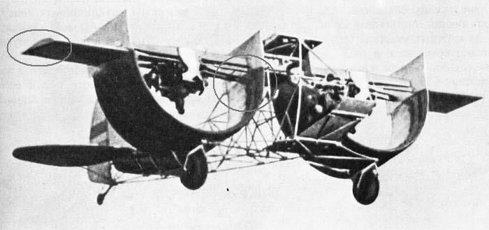

А давайте посмотрим данные самолёта Кастера CCW-1(2).. У Куксева на сайте я подсмотрел 3 важные цифры ..G= 1376фунтов (624.704кг)           Vвзл = 36миль/час (58 км/час)       D полуколец= 6футов (1.83 м) отсюда считаем площадь обоих полуколец с хордой примерно 1 метр =5.75м2 ну и плюс ещё 2метра = 7.72м2 Отсюда по этим данным не трудно посчитать Су .У меня получился Су=4.67, по сравнению с крылом с хордой 1метр и размахом 8 метров , даже профилированного просто не досягаемый! . Если  посмотреть  на фото CCW-1(2) полукольца и законцовки совсем не профилированы ! Вот где  заложен ещё потенциал для увеличения Су ..http://www.airwar.ru/enc/xplane/ccw2.html
А давайте посмотрим данные самолёта Кастера CCW-1(2)..(http://www.airwar.ru/enc/xplane/ccw2.html)  У Куксева на сайте я подсмотрел 3 важные цифры ..G= 1376фунтов (624.704кг)           Vвзл = 36миль/час (58 км/час)       D полуколец= 6футов (1.83 м) отсюда считаем площадь обоих полуколец с хордой примерно 1 метр =5.75м2 ну и плюс ещё 2метра = 7.72м2 Отсюда по этим данным не трудно посчитать Су .У меня получился Су=4.67, по сравнению с крылом с хордой 1метр и размахом 8 метров , даже профилированного просто не досягаемый! . Если  посмотреть  на фото CCW-1(2) полукольца и законцовки совсем не профилированы ! Вот где  заложен ещё потенциал для увеличения Су ..
Ну что ж. С арифметикой у Вас все в порядке. Посмотрим, что получиться в железе.
Казак, интересно - чем Вы там смотрите?
Или столь велика вера в "неведомые" науке "чудеса" (кастеризации,"импульсов давления" и т.д.) ,
что Вам уже глючится то, что так жаждете увидеть,
не взирая на то, что есть на самом деле:
Смотрим на снимок по Вашей ссылке http://www.airwar.ru/enc/xplane/ccw2.html
Отлично видно наличие профиля как на законцовках, так и на полукольцах:
