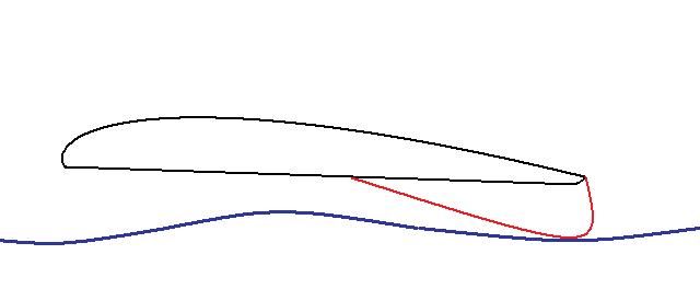

Надоело, знаете ли , по пустякам..Пост свой удалил и помолчу, но позволю небольшую вставочку..   PFELIX писал(а) 30.09.13 :: 16:28:47:
Суть в том, что без всякой геометрической крутки, в разных сечениях крыла по размаху формируется угол атаки различной величины, и по концам консолей -- меньший. А причина тому -- индуктивная скорость.
Вот еще пример. Пустяк, говорите?
нужно сначала понимать самому ! Будем бить вас вашим же оружием

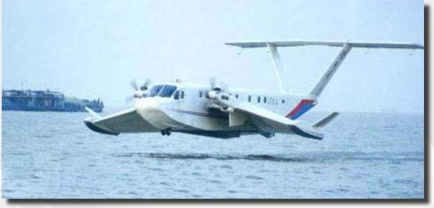

Интерес не праздный - что-то подобное в китайском аппарате проглядывает:
(хотя может и не лучшая реализация: в таком варианте возможно очень сильное паразитное присасывание на округлости снизу в комовой части профиля, но возможны и другие исполнения)
Этот ваш пример, когда вы ссылаетесь на уменьшение угла атаки концов лопасти за счёт индуктивного перетекания через концы лпастей ?
Так вот на концевой нервюре на одной и будет это ваше индуктивное уменьшение угла атаки, и на аэродинамику  всего крыла не скажется..Именно поэтому и предусмотрена геометрическая крутка, которая ввиду сложности (относительной) своего исполнени мало применяется в самодельном творчестве..Но влияния геометрической крутки на ЛТХ наука аэродинамика не отрицает, отрицает только Феликс..   Лав   пытался объяснить про концевые жгуты,
У Вас примитивное понимание причин возникновения индуктивного сопротивления связанное с умозрительным восприятием картины обтекания при наличии концевых вихрей ( при популярном объяснении).
