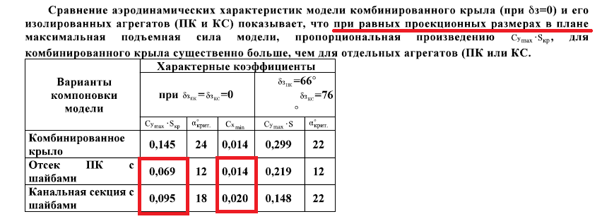

  Я таких не видел  ? По ссылке ниже обратите внимание в обсуждении.Кастер с моделью своего нового самолёта, видимо CCW2 , который не был сделан. Там совсем нет прямых крыльев..  http://topwar.ru/22816-amerikanskie-eksperimentalnye-samolety-ccw.html
В чём и какая разница ? Где, дайте ссылочку пожалуйста ..
Ссылку на статью Орлова? Вы же говорили, что читали ее. Или склероз? Вот табличка
А когда мы увидим Ваши цифры?
P.S. Кстати, обратите внимание, на преимущество комбинированнного крыла. Не тем путем собирался пойти Кастер, не тем.

Потому, что обезразмеривают относительно полетной скорости.
А можно подробнее про слово "обезразмеривают" и как этот процесс сказывается на росте Су у ЛА ?
Ваш вопрос говорит только о том, что Вы не читаете ответы. Как глухарь - поет себе и больше ничего вокруг не существует. По поводу обезразмеривания (правда там шла речь о площади) я Вам ответил в сообщении 5443. Со скоростью - то же самое.

Что касается площади, то должен Вас огорчить. S - это совсем не обязательно площадь в плане. В качестве характерной площади (а она называется именно так) можно использовать площадь смоченной поверхности, площадь поперечного сечения профиля и любую другую, характеризующую данное крыло. Поэтому искать физический смысл в этом параметре - бессмысленное занятие.
Это вы называете ответ  ? ;D   Какую ЛЮБУЮ ДРУГУЮ КОНКРЕТНО ? В формуле имеется ввиду площадь крыла Sкр, она даётся в характеристиках любого ЛА, и никакой другой площади быть не может! ИМХО . Это означает , что Xi зависит от площади в плане, как- бы вы не выкручивались, уважаемый ..Почитайте про параболу индуктивного сопротивления крыла, её построение, там есть интересный момент про зависимость от угла атаки и от удлинения..
1. Какую ЛЮБУЮ ДРУГУЮ КОНКРЕТНО ?
2. В формуле имеется ввиду площадь крыла Sкр, она даётся в характеристиках любого ЛА, и никакой другой площади быть не может! ИМХО .
1. Любую, значит любую, хоть как-то связанную с крылом. Я Вам привел примеры. Еще можете взять квадрат размаха или хорды. Они тоже имеют размерность площади.
Про выбор скорости можно сказать то же самое.
2. То, что чаще всего используют площадь крыла в плане - это верно. То, что никакой другой площади быть не может - Ваше глубокое заблуждение. Хорошо хоть ИМХО написали. Подстелили соломки.
Я Вам предлагал почитать теорию подобия, чтобы постоянно не садиться в лужу. Но Вы же привыкли наслаждаться своими ошибками. И бравировать ими.
Это не ляп. Это указание на то, что струя сквозь плоскость винта сужающаяся, и аэродинамическо плохообтекаемые вещи в место где струя сузилась ставить гораздо хуже нежели, чем перед винтом.
Про обезразмеривание не успел в прошлый раз написАть.
Y=Cy S p V[sup]2[/sup] /2,
Значит, Су -- относительная величина ПС, отнесенная:
1. к площади;
2. скоростному напору;
Из эксперимента, следовательно Сy = Y / S / (p V[sup]2[/sup] /2);
ПС у Кастера зависит от скорости струи от винта, а в формулу подставляют -- полетную. На месте (пока ЛА не тронулся), стало быть Су, вообще равен (можно получить  😱) бесконечности.
Площади можно брать, действительно, любые, главное одни и те же, что на модели когда получали С -- коэффициент, что и на ЛА, когда рассчитываем, проектируем,строим, ведь ЛА и его модель геометрически подобны.
