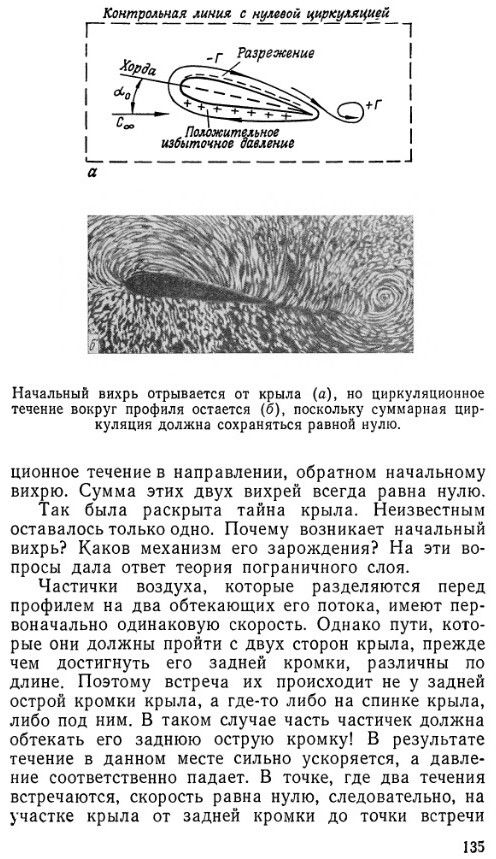

Экраноплан.
Доступно написано .
    60,8 КБ · Просмотры: 176
    160,8 КБ · Просмотры: 185
    104,2 КБ · Просмотры: 172
    112,7 КБ · Просмотры: 189
    116,5 КБ · Просмотры: 221
    144,8 КБ · Просмотры: 218

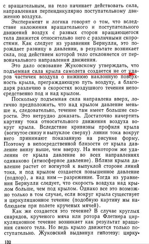

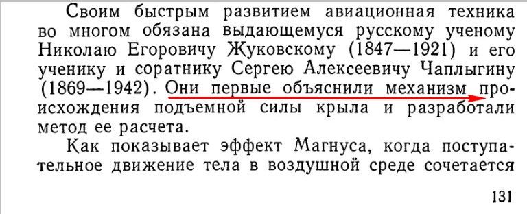

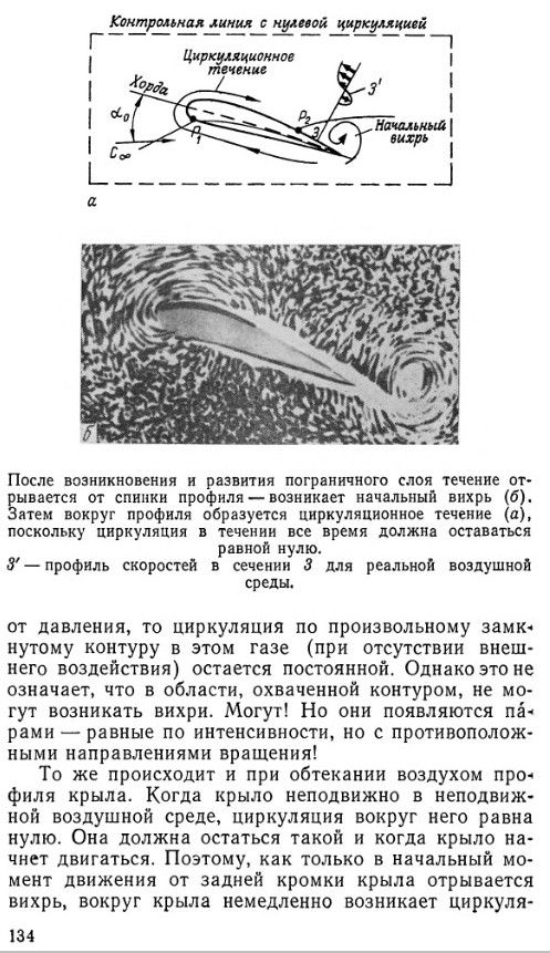

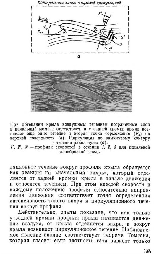

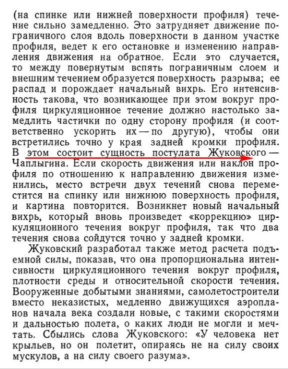

Уважаемый mz все-таки не выдержал и запостил страницы из учебника. 🙂
Мне кажется что те, кому этот текст предназначен, должны сами открывать книжку и изучать ее. А расходовать на это ресурсы форума не рационально.
Но, понимаю, что это был "крик души". :STUPID
Удалось ли мне отодвинуть Вас от грани сумасшествия
Не надо лекций сомнительного содержания, дайте ссылку, пжалста (я записываю).
Лапшин Вам уже и подсказку дал. Присоединенный вихрь + невомущенный поток = картина обтекания на крыле (за исключением нюансов профиля).
Методы разные, а природа явления едина. Если методы не от лукавого -- они дают схожий результат. Циркуляция на крыле -- это НЕОТЪЕМЛЕМОЕ проявление (одно из) этой природы.
отрывной вихрь и особенно вихрь Каспера ,имеющий ту же отрывную природу но хорошо организованный ,являют собой составную часть суммарной циркуляции присоединённого вихря т.к. завихрённость у них одного знака
Не может быть суммарным, т.к. по границе между ними, совершенно очевидно, -- противоток. Это некоторое компромиссное решение на закритических углах атаки, о чем Вам указывал AT.
