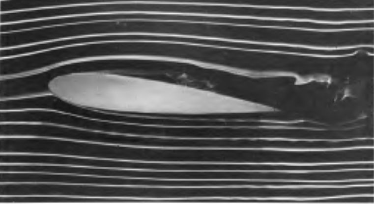

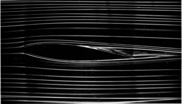

P.S. Еще один пример, который я приводил, правда по другому поводу.
Сегментное крыло. Нижняя сторона плоская, верхняя - дужка. Угол атаки нулевой. Т.е. плоскость параллельна потоку. Подъемная сила будет. А вот отклонения потока вниз за задней кромкой - скорее всего нет. Во всяком случае значимого. Он сойдет по биссектрисе и тут же повернет по потоку. К сожалению такой картинки не встречал. Но посмотрев, скажем, на нижнюю можно быть почти уверенным, что именно так и будет.

Здорово, когда на картинках хоть что-то отчетливо видно.
А еще отчетливее нечто видно в процитированном комментарии к картинке. ;D
Эк вы хватили  🙂,будет отклонение,не ту линию сравнения взяли !  :🙂
Посмотрел на картинки и согласен с Вами, что они, возможно, не очень убедительные.
По поводу сегментного профиля пока вопрос отложу. Возможно, после нового года приведу более надежные факты.
А пока два других примера.

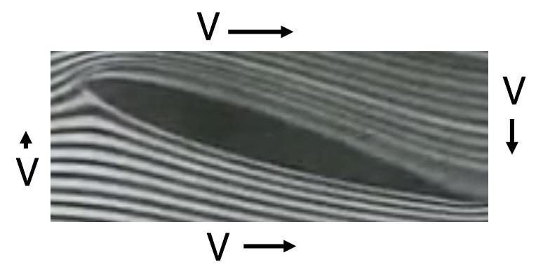

Обратите внимание, скорость сверху больше, снизу меньше, слева около нуля, может, даже вверх, справа явно вниз.
Совершенно очевидно, что по замкнутому контуру имеем циркуляцию, это и есть присоединенный "вихрь".
Хорошая иллюстрация - остается лишь вычесть из скорости каждой из струек в каждой точке скорость невозмущенного потока, и останется непреложный факт, что разность и составляет движение вокруг контура профиля ( по часам, в данном случае).
Когда пониманием этого факта проникнется адресат - его сложившееся представление сильно пострадает: но, полагаю, он такую картинку видит не впервые...
Да, хотя бы от верхней -- нижнюю, считаем, ведь, по контуру (в данном случае, например, по обрезу картинки). Сзади контур красивее, если еще ближе к ЗК.
Извините, я видимо не правильным термином обозвал явление на ваших представленных картинках, пусть будет просто вихрь. А по поводу ваших нравоучений по ПВ , солидарен с ответом Лав..
