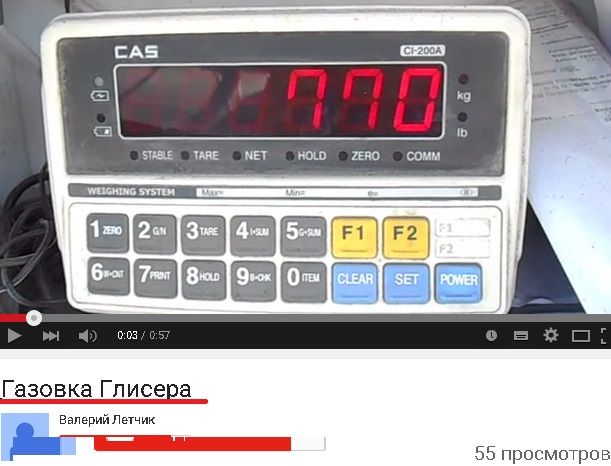

Протри глаза, правильно написан, хотя может иногда и делаю ошибки- кто их не делает?
Протёр, смотри сам на скан с монитора (ниже). Специально красной чертой подчеркнул...

Падчерица выкладывала видео на ютуб и наделала ошибок, они , молодые, сейчас больше разбираются в гаджетах чем в грамоте, я то кончал ещё Советскую школу и там с этим было всё в порядке..Хотя иногда тоже бывает делаю ошибки, и всё таки , Александр  - объясни мне тёмному почему у простого крыла Уувеличивается со скоростью, а у кольцевого по твоему не будет ?И ещё , ты по прежнему считаешь , что при уменьшении сечения прохождения газа в трубке увеличивается скорость  а  давление газа уменьшается? При этом такая трубка почему - то сильно  нагревается в месте сужения..

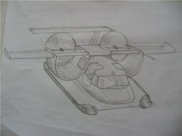

Удивительно,что после столь обнадёживающего результата, никто не пытался использовать данное решение!
А какое отношение имеет обсуждаемый здесь и сейчас аппарат с полукольцом к экранопланам? По моему, никакого!
А возможность использования такой аэродинамической разгрузки в экранопланах?

Валерий, всё проще, чем Ты думаешь!
На обычном крыле У растёт по причине увеличения скорости полёта (вспомни формулу!). А на крыле Кастера и на реактивных закрылках - по причине увеличения виртуальной кривизны аэродинамического потока за счёт его скоса.
