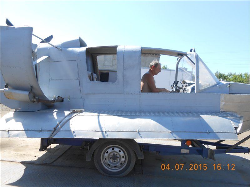

Сегодня я получил аэродинамическую разгрузку на своём только что построенном аэроглиссере ! Дело было так: завёз эероглиссер на прицепе на авто весы и взвесился..Потом запустил двигатель и на мах. режиме получил на весах снижение взвешенной массы на 150 - 200кг ! И это при хорде полукольца всего 550мм и винта 1750мм ..При весе пустого глиссера 580кг 200кг разгрузки совсем неплохо , причём с увеличением скорости , как мне кажется, эта величина будет увеличиваться?

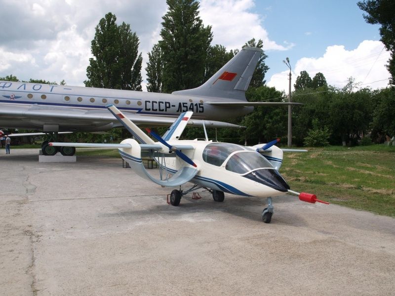

вот такой проект был на КМЗ(Киевский механический завод),сейчас находится в музее авиации в Жулянах.

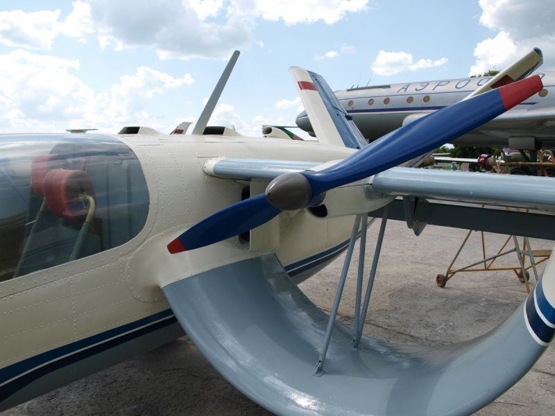

А вот посмотрите какая разница у данной системы с Кастером..Или по злому умыслу или по инженерному просчёту авторы сделали всё, что бы " убить " возможность появления разгрузки на полукольце ! - винт "ходит" не там где надо (по задней кромке, за счёт чего обеспечивается "протягивание не возмущённого потока по профилю) , и сверху у этого аппарата перекрыта фрагментом крыла с закрылком  дорога воздушному потоку   вниз в область разрежения, а это главное в создании силы У . Такое ощущение , что конструктор этого чуда не знал теории по п/кольцу Кастера, или делал что то другое .http://topwar.ru/21007-on-mog-by-stat-an-181-eksperimentalnyy-samolet-s-arochnoy-konstrukciey-kryla.html.

Этот аппарат делали в КБ Антонова,а там по части аэродинамики, специалисты знали столько, что нам и не мечталось.
Винт установленный как у вас, работает в сильно неоднородном поле скоростей, что конечно не гут и черевато вибрацией лопастей. 200кг по-моему чересчур оптимистично и объясняется действием вибрации на эл. весы. При ходовых испытаниях такая разгрузка кормы дала бы заметный дифферент на нос при даче полного газа. Он есть?

И у Кастера и у Ан 181 винт стоит аналогично ..В неоднородном поле и пока ярко выраженных вибраций не наблюдал, хотя конечно присмотреться внимательно стоит..

Конечно есть !Скоро выложу видео и сами увидите.. Что касается знаний в КБ Антонова кто же спорит или сомневается ? Однако аппарат Ан181  даже не стали поднимать в воздух и ограничились продувками..Значит получили не то что планировалось и при такой компоновке крыла  полукольцо этому аппарату нужно как зайцу стоп сигнал..Сегодня пробовал вариант с установленными по бокам в ложементы баллонами Д=400мм.Промучались с установкой на берегу и получили отрицательный результат. Аппарат так и не преодолел горба и шёл в водоизмещающем режиме и утешает пословица , что отрицательный результат тоже результат .. Ниши по бокам  для установки баллонов на зиму нужно все таки  чем - то заполнить , они создают при движении по воде хорошее сопротивление .

Теперь о более важном: Вчера на гонке ВМУ наэлектронных весах я получил реальную цифру аэродинамической разгрузки и пока просто не знаю как разместить имеющееся видео на форуме.. Ранее озвученная цифра 150 - 200кгна мех. весах скорректировалась до 130 кг на электронных !
Ведь уже более чем элементарно объснил Танков на форуме КиЯ (http://forum.katera.ru/index.php?/topic/33189-svp-ili-aeroglisser-kto-kruche/page-8#entry1782073)
Так как вектор тяги винта  направлен "мимо" точки опоры (  и находится  примерно на метр  выше )..........то измеренная Вами "разгрузка" ( ее величина и если она там есть ) будет "грязная " то есть вместе с этим моментом .
поэтому и цифра в 130кг, при столь некорректной постановке опыта со взвешиванием - это вообще ниочем - просто пальцем в небо.
Вот попробуйте развенуть свой катер на телеге на 180 градусов (кормой к дышлу), и снова всё так же замерте на весах. Тото же удивитесь результатам 😉!
Не надо ничего разворачивать! Нарисуйте схему сил и моментов в процессе взвешивания и газовки и укажите хоть одну составляющую силу от силы тяги направленную против силы веса !При этом сила тяги примерно  перпендикулярна силы веса и выше точки опоры и прицепа и прицепного   примерно на 1800мм .   Зачем кивать на И.Т. , самому то не хватает образования что-ли ?
