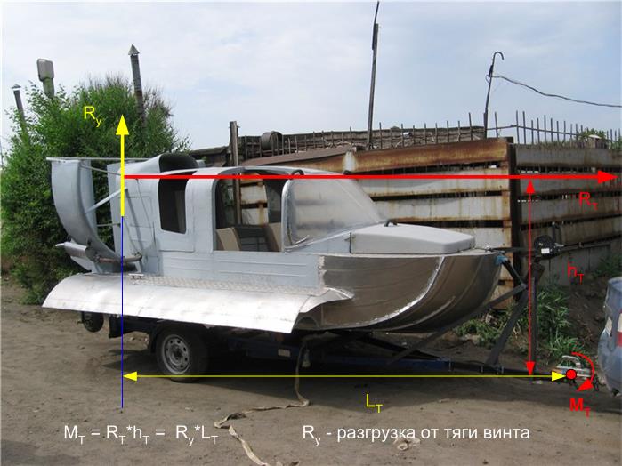

Не надо ничего разворачивать! Нарисуйте схему сил и моментов в процессе взвешивания и газовки и укажите хоть одну составляющую силу от силы тяги направленную против силы веса !
Ошибся. Синюю стрелку надо через ось прицепа провести. :-/

Измерение величины "разгрузки" в описанных условиях может быть только качественным, а не количественным, т.к. требует соблюдения определенных условий (жестких) и выполнения достаточно точных замеров геометрических параметров и сил.
Аэродинамическая разгрузка накладывается на разгрузку залней опоры от момента тяги СУ и вычленить её из фактического замерв можно только математически.

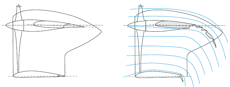

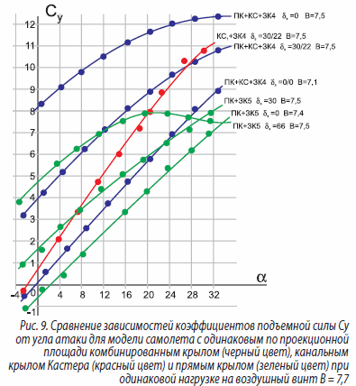

Отличия крыла изделия 181 Н.А.Орлова от тоннельного крыла У.Кастера можно посмотреть ниже:
Воздушный винт - ТЯНУЩИЙ! И при создании максимальной тяги концы лопастей отходят от поверхности крыла ВПЕРЁД, не цепляясь за обшивку крыла.
У крыла У.Кастера эта проблема существовала, т.к. он стремился сделать зазор между крылом и воздушным винтом минимально возможным.
Двухщелевой закрылок на горизонтальном пилоне крыла, находящийся в зоне интенсивной обдувки воздушным винтом, дополнительно увеличивает Су крыла и усиливает скос воздушного потока за тоннельным крылом, увеличивая этим самым виртуальную кривизну аэродинамического профиля тоннельного крыла, что приводит к увеличению Су на таком крыле.
В итоге чего Н.А.Орлову удалось добиться Су на таком крыле более 11 (по результатам продувок в трубе)!
А консоли с элеронами Н.А.Орлов установил на самолёт по требованию спецов из макетной комиссии, которые засомневались в способности управления по каналу крена на тоннельном крыле У.Кастера. По его мнению эти ОЧК были излишними...
На фото ниже показаны скрины из статьи Н.А.Орлова про крыло его изделия 181.
    16 КБ · Просмотры: 236
    25,5 КБ · Просмотры: 227

Т.е плечо L[sub]т[/sub] уменьшится ? От колёс прицепа до шара прицепного L=320мм  h[sub]т[/sub]=150мм , тогда М[sub]т[/sub] = 180кг Х 1.5м = 270 кгм .. Тогда R[sub]у[/sub] = 270/3.2 = 84.4кг? И если электронные весы показывают 130кг уменьшение веса при газовке , это значит что чистая аэродинамическая разгрузка от устройства Кастера  составляет в первом приближении 130-84.4 = 45.6 кг ? Что же, это тоже результат , и в следующей модели можно будет подумать о увеличении хорды полукольца в нижней части до 1000мм и увеличить эту величину хотя-бы до 100кг ..Тогда появится и тенденция.. Устройство полукольца , при простоте изготовления несёт и ряд дополнительных функций , это и защита винта, безопасность и даже увеличение тяги  до 5% что показал эксперимент на Вжике при снятии данного устройства . Значит отказываться совсем от него в дальнейшем не стоит , хотя ожиданий цыфры разгрузки у меня было  больше.. Теперь можно провести газовку по новой схеме , с фалом сзади , при  которой добавится  нагрузка  на весы  от момента тяги и сравнить результаты вычислений и измерений .. ?
Вот, это уже больше похоже на правду, только нужно будет учитывать уменьшение "разгрузки" с набором скорости и рост сопротивления от кольца.
Почему похоже , потому что цифра не велика? А как же тогда летал CCW-1 /2  весом 630кг в 1942 году ? У нормального крыла c  увеличением V увеличивается и У, почему у полукольцевого по вашему будет наоборот ? Обоснуйте.. Потом рост сопротивления - вектор горизонтальный какое имеет отношение к подъёмной силе ?
Да не здОрово летал, поэтому и не прижилась схема.
Потому, что по разному обтекаются полукольцевое и "нормальное" крыло, разный градиент скоростей под и над крылом, и по другому он меняется с набором скорости аппаратом.
А рост сопротивления - это всегда плохо. Из за этого помнится на "Птенце" и отказались от профилированного кольца вокруг винта, хоть и добавлялась тяга.

И ещё, если вдруг решите провести более корректные измерения на весах, не упустите составляющую от "подсоса" платформы весов струей винта...

У нормального крыла c  увеличением V увеличивается и У, почему у полукольцевого по вашему будет наоборот ? Обоснуйте.. Потом рост сопротивления - вектор горизонтальный какое имеет отношение к подъёмной силе?
Я уже пытался один раз объяснить разницу появления прироста Су на крыле Кастера с обычным крылом (посты 5886 и 5888 от 07 июля). Но ты ведь не услышал. Или не захотел услышать...
Скос потока вызывает индуктивное сопротивление крыла (визуально наблюдаемое в виде жгута на его конце при полёте на больших углах атаки). При увеличении скорости полёта угол атаки крыла в ГП уменьшается (чтобы величина У оставалась постоянной), соответственно уменьшается и скос потока.
Сначала увеличивается У при увеличении V? Потом чтобы сохранить ГП уменьшают угол атаки..Путаешь причину и следствие..
А на тоннельном крыле Кастера скос потока вызывается большой разницей скоростей струй воздуха НАД и ПОД крылом (вследствие действия закона неразрывности струи). И максимальное его значение достигается на нулевой скорости полёта при работе двигателя на максимальном режиме (то есть в твоём "эксперименте" с замером прироста величины У).
Извини Александр, но твоё объяснение просто детский лепет на лужайке..Я ничего из него не понял, причём здесь индуктивное сопротивление когда речь идёт о подъёмной силе ? И почему ты пишешь о какой- то разнице скоростей над и под крылом ? Давно уже замечено что разорванные профилем крыла соседние частицы воздуха на задней кромке не соединяются по- соседски..И подъёмная сила на крыле  возникает совсем не из-за разницы скоростей обтекания над и под профилем,а из -за появления вихрей над профилем при растяжении потока при обтекании от верхней точки к задней части профиля..
