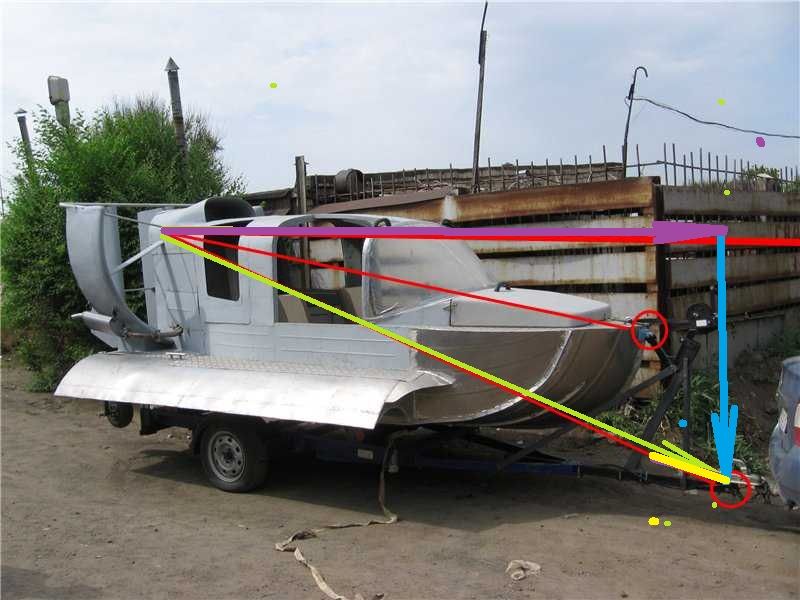

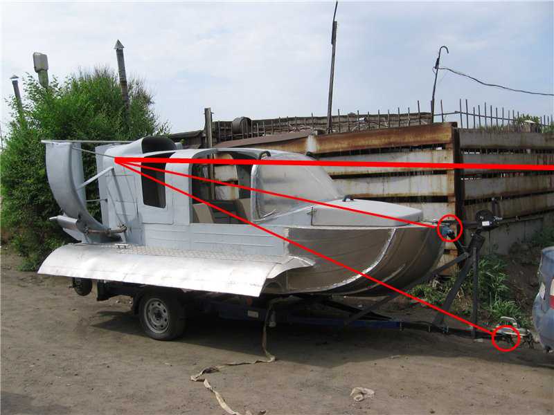

Все линейные размеры известны - длина аппарата 4200мм,а размещение прицепного устройства обычное и никаких там
Могу только предположить точки упора , тогда и углы можно посчитать и вектора сил!  :-?      ?????

@ slav
При данной схеме сцепки понятно, что отрицательной составляющей , направленной вверх просто взяться неоткуда, поэтому оппоненты и примолкли..Если от оси винта провести вектор тяги то на всех выделенных точках относительно опоры колёс будут составляющие только вниз ! Кстати , полукольцо Кастера компенсирует и эти вертикалки, это значит что в чистоте аэродинамическая сила разгрузки на полукольце получается ещё и больше , чем установленные 130 кг ! Ну не могут же они себя показывать на форуме вообще безбашенными, некоторые то из них и учёные степени имеют.. 😉
Вот видео нейтрального равновесия прицепа, от авто там не передаётся никакого момента..  http://www.youtube.com/watch?v=05GcJxKKf_o&feature=youtu.be
Вниз , это точно , ... вот ровно насколько давит составляющая вниз, на фаркоп, от тяги движка, на столько же и разгружается и прицеп, и все эти полукольца особо не при делах..  🙂 Вот если бы Вы уперлись по сиреневой стрелочке , тогда да.. Или хотя бы упереться сцепкой в упор на площадке весов....
Уважаемый , с какого перепуга разгружается? Если у вас есть техника с  толкающим винтом проведите эксперимент на весах . Винт находится сзади от опоры прицепа примерно  на 1500мм, и если провести газовку без полукольца , то тяга опираясь на шар сцепки через плечо добавит давление на колёса прицепа ! Это элементарно к пониманию, не требуется иметь учёную степень или даже верхнее образование..Тут нужно говорить о большей аэродинамической разгрузке создаваемой полукольцом , и я с своим церковно- приходским образованием посчитал реакцию опоры на прицепном вниз 25 кг , и соответственно эта реакция возвращается на колёса прицепа  на плече3200мм =80кг. Вот эту цифирьку и нужно добавить к 130кг = 210кг ! Вот примерная цифра разгрузки которую может создать полукольцо с хордой 550 мм и Д[sub]винта[/sub]=1750мм..
Ну нельзя ничего взвешивать , если груз чего то касается/упирается вне весов.
Это все равно, что сидя на бытовых весах, на стуле, упершись ногами в плинтус , подтягиваться к стенке, и ...о чудо...ваш вес , будет уменьшаться, вплоть до левитации 🙂. (И без полуколец всяких)
Если и это не очевидно для Вас , тады-ой...
