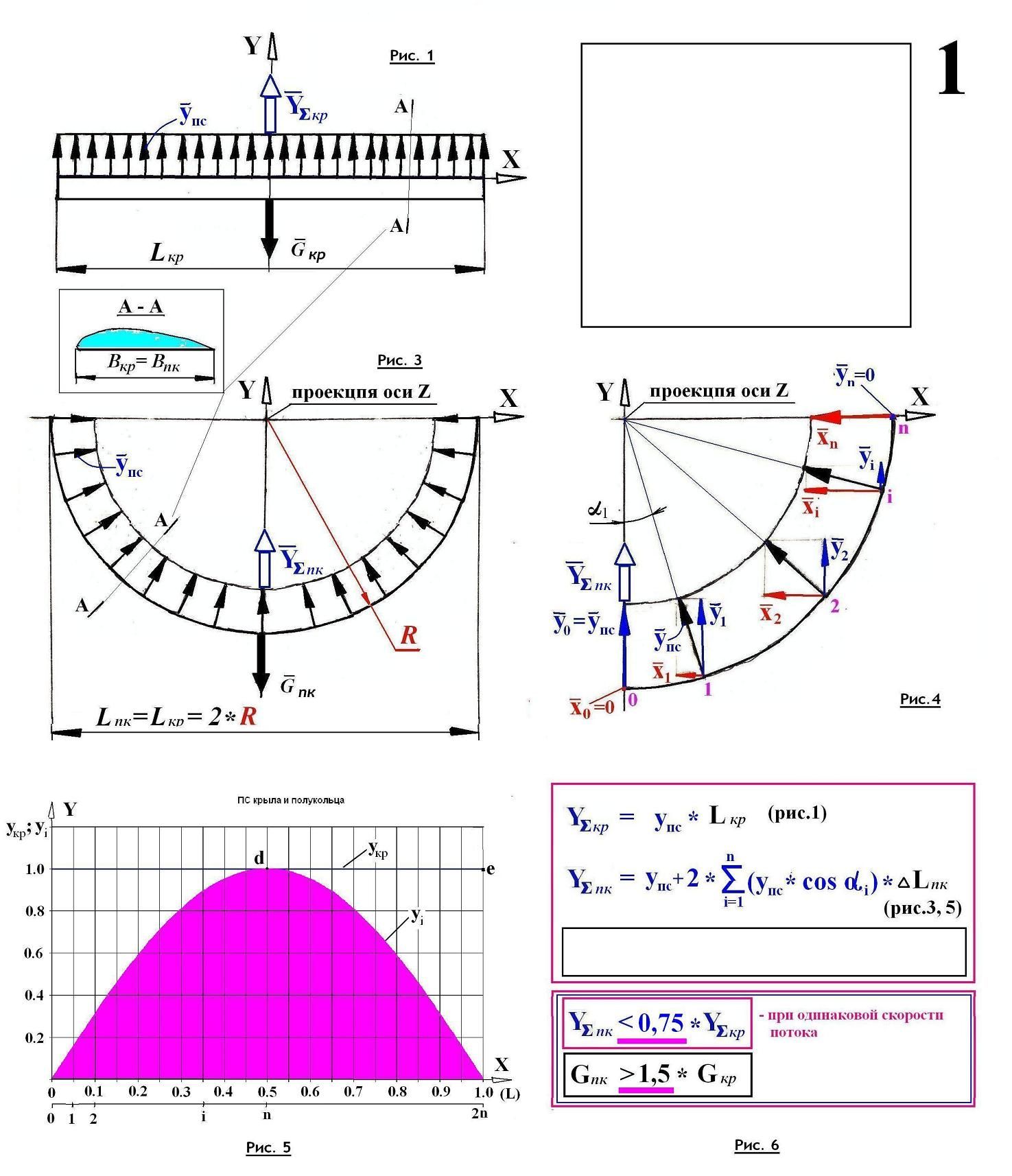

Долгими дежурствами июля
Размышлял я о крыле Кастера.
И так и сяк его крутил -
Ну не срастается картина.
Даже в "чистом" виде, без надстройки:
Результаты сравнительного расчета
В сравнительном расчете принято, что модуль вектора распределенной нагрузки упс = 1; радиус крыла Кастера R = 1. Это позволило построить наглядные графики рис.5, показывающие изменение величины распределенной на балке обычного крыла и на эквивалентной прямой балке крыла Кастера и позволяющие определить суммарные ПС Y[sub]сум кр[/sub] и Y[sub]сум пк[/sub] способом графического интегрирования (суммирования).
Линия 0-d-1, показывающая зависимость изменения распределенной силы уi по оси Х на длине L для крыла Кастера, лежит ниже линии 1-d-e, показывающей зависимость силы упс для обычного крыла. Таким образом, площадь прямоугольника 0-1-d-e-1-0, равная по значению величине силы Y[sub]сум кр[/sub] для обычного крыла, больше площади сегмента 0-d-1-0, равной по значению ве-личине силы Y[sub]сум пк[/sub]  для крыла Кастера: ПС крыла Кастера составляет максимум 75% от ПС обычного крыла (в равных параметрах потока воздуха).
При этом вес конструкции крыла Кастера в 1,5 раза превышает вес обычного крыла.
Иль теормех меня подвел? :-?
Извиняйте, не пинайте, плиз.
    226,5 КБ · Просмотры: 185

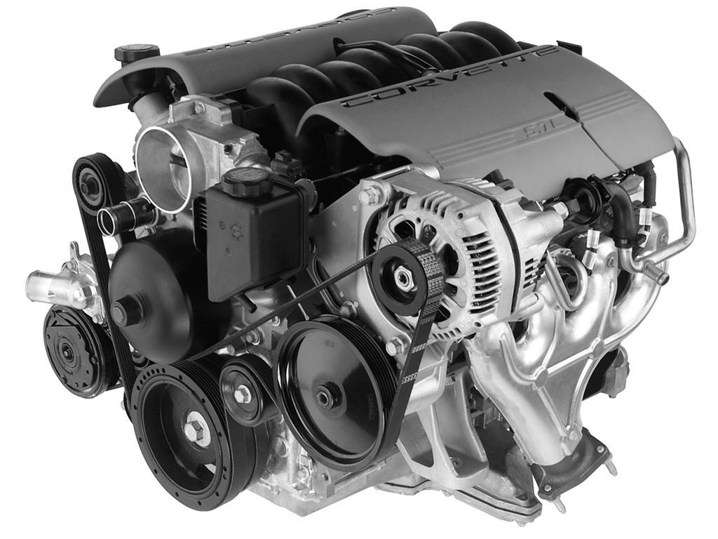

Дизели или бензиновые?
Автомобильные бензиновые LS-5 с "Корвета".

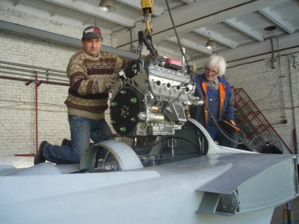

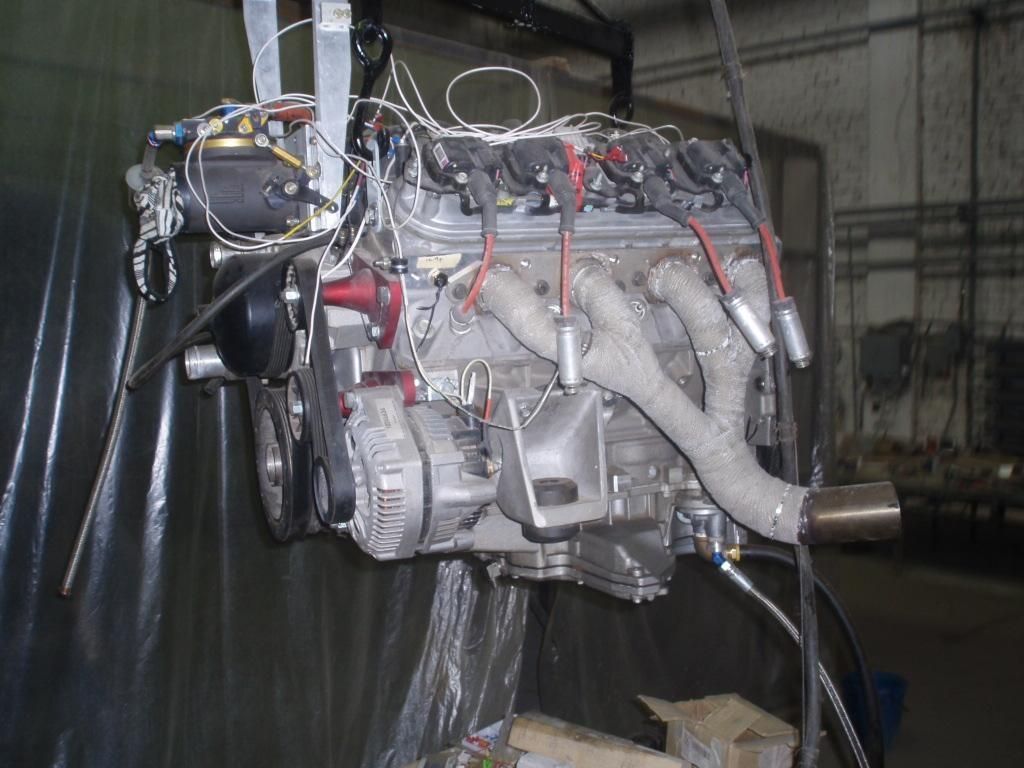

Я озвучил то, что мне парни с фирмы Колганова сказали пару дней назад. Причём на их сайте (http://www.trekivolga.ru/products.htm) вообще LS-3 упоминается.
А Вы приложили фото двигателя со своего самолёта.
Cтранно, LS-3 двигатель с чугунным блоком и головками. А на моих фото двигатель LS-6, алюминевый.

Cтранно, LS-3 двигатель с чугунным блоком и головками. А на моих фото двигатель LS-6, алюминиевый.
Они уже перешли на LS-5, о чём я и писал уже выше...
