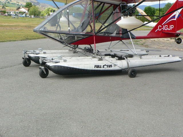

Доброго дня, прошу, так сказать, прощение что прерываю столь высоко ученный спор. Но есть нужда Вас потревожить по ряду вопросов.
Если не затруднит -

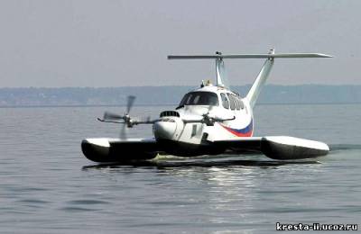

1) Если ЭСКА 1 поставить на два надувных полноценных поплавка и полностью вынуть фюзеляж из воды тем самым сделать полноценный катамаран, будет из этого толк?
2) Можно ли использовать для обшивки крыла типа ЭСКА 1 ПВХ ткани которые используются для изготовления надувных поплавков?
3) Стоит ли связать лонжероны на ЭСКА подкосом (при условие что он будет находится над водой всё время), как вариант такой связки крайние точки лонжеронов которыми опирается на поплавки.
4) Мне не понятно почему винт на ЭСКА  находился прямо над головой пассажира?
спасибо.
Это [highlight]казак[/highlight]а надо спросить,у него как раз на поплавках ,наверное уже он оценил ситуацию !  🙂
Уже было сделано на "Иволге" у Колганова. Только поплавки у него не надувные, а пластиковые.
А надувные поплавки-баллонеты были на нижегородских акваползах "ВОЛГА-2" и "АКВАГЛАЙД".
Свою задачу вроде бы выполняли..
Полноценные поплавки для самолётов не бывают надувными! Ибо у последних плохая гидродинамика.
И это будет не ЭСКА, а другой аппарат. У Липпиша толк был. 😉
Согласен конечно же - хуже, но ведь есть и вполне приемлемые не дорогие относительно жестких поплавков варианты, допустим как на фото ниже (этот вариант дорогой).

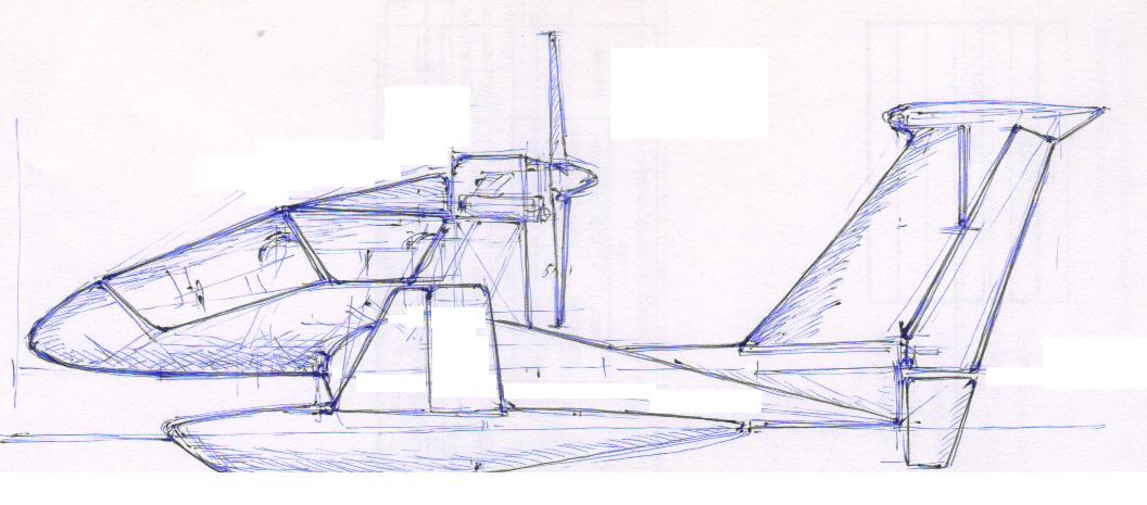

Мой рисунок, просто как идея. Там все просто хребтовая рама основа труба примерно так 6000х115х2 и на ней все навешано и пристыковано. Все размеры плоскостей как на ЭСКА.
Плоскости крыла то же можно пристыковывать не чего сложно в этом нет.
Это только идея для носителя экспериментального двигателя, но если не получиться с моим моторм можно и РМЗ 500 поставить.

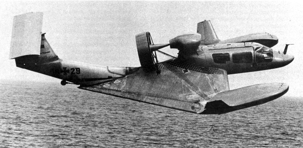

А ниже Липпиша Х 114

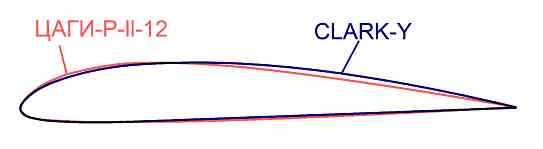

На ЭСКА применены два профиля КЛАРК У и ЦАГИ Р II, можно ли оставить один из них и какой? Тем более все равно авторы спрямили нижнею дужку до прямой и как известно можно спрямить у верхней  дужки заднею часть за максимальной высотой профиля, что тем образом оставляет от профиля только лоб.
Вот к стати в поисках нашел наложение одного профиля на другой, мне показалось интересно

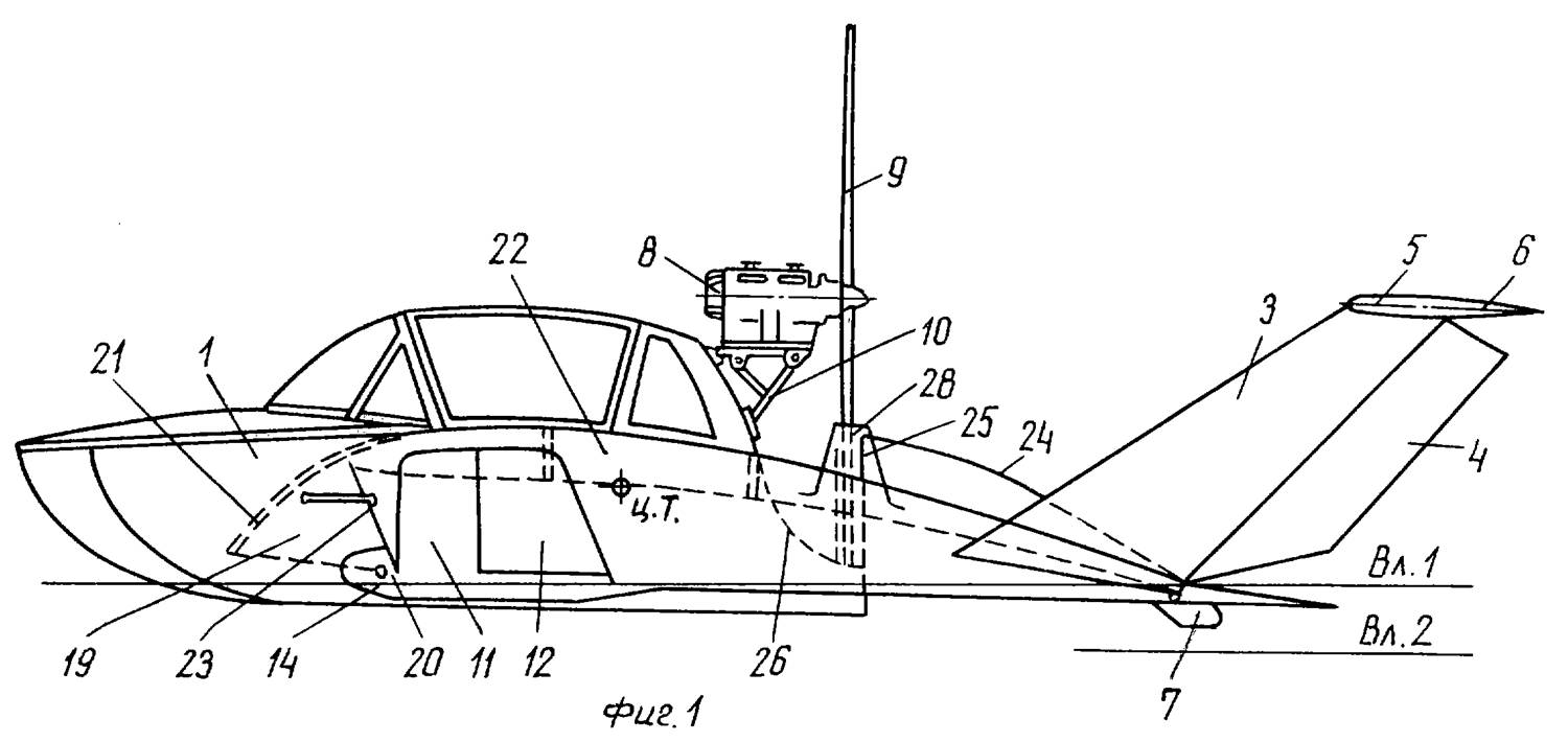

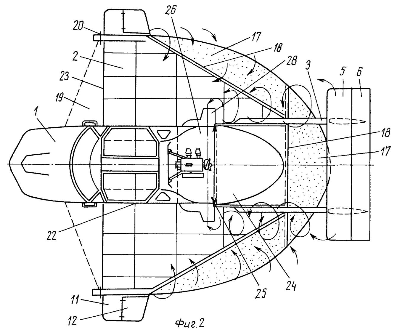

Лично мне не нравится толкающая схема в экранопланах из за потери возможности поддува под крыло. Компромисом будет схема экранолета Макарова (Патент RU 2185979). Кроме этого она привлекательна тем, что за счёт полуокружности на задней кромке позволяет получить большую среднюю хорду. Я, в отличии от Макарова, не аэродинамик, но чутье и исторические примеры самолётов с таким планом крыла (ARUP) подсказывают, что истина рядом.
